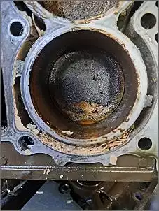

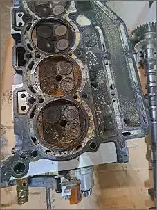

Über Sinn und Unsinn:
Bei meinem alten Abo kommt aus dem dritten Kerzenloch Wassernebel.
Mindestens die Kopfdichtung durchgebrannt oder Riss im Block oder Kopf.
Laut Mechaniker hat der Motortyp ein Problem mit den Kühlkanälen, die sind zu klein und wachsen gerne zu.
Also beim neuen Motor Jährlich mit Entkalker spülen.
MfG Walter

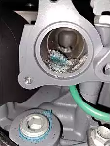

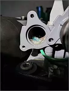

So, weiter gehts.
Nochmal zu den Fakten:
Motor: Suzuki DF115B
Betriebsstunden: 63, davon die ersten 16 nur Donau, dann 45 Kroatische Adria, der Rest Spülen.
Und jetzt den Thermostat ausgebaut.
Überaschung:
Hits:	93
Größe:	148,3 KB
ID:	972993Klicken Sie auf die Grafik für eine größere Ansicht
Hits:	78
Größe:	107,9 KB
MfG Walter

So wie das aussieht ist das Salz.
Wir haben jetzt das zeug von Jachticon bestellt, mal sehen.
Und zu den Anoden schauen wir auch noch rein.
MfG Walter

Ein kleiner Nachtrag, Bilder vom Alten Motor. Der Kopf hat am 3. Zylinder einen Riss.
Hits:	65
Größe:	178,8 KB
Hits:	85
Größe:	189,4 KB
Sieht toll aus.
Also ab jetzt jährlich entkalken, mit Süßwasser Spülen kann man sich schenken.
MfG Walter

Puh, das sieht ja richtig heftig aus. Ich habe letztes Jahr auch meine Susi entkalken lassen, obwohl mein Händler meinte, das wäre nicht nötig. Aber es gibt mir ein besseres Gefühl.
Schon wieder so ein toller Händler.
Zeig ihm die Bilder und frag ihn dann ob er nicht seine Meinung ändern will.
Der Motor hat 800 Betriebsstunden drauf und wurde immer mit Süßwasser gespült.
MfG Walter
