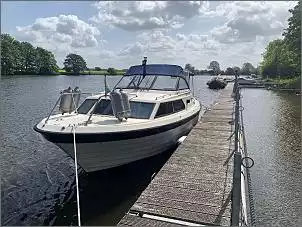

Meine vereinfachte Vorstellung:
  • Ein Verdränger kann nicht schneller als Rumpfgeschwindigkeit
  • Ein Halbgleiter kann schneller als Rumpfgeschwindigkeit, allerdings mit zunehmendem Bedarf an Motorleistung und steigendem Spritverbrauch
  • Ein Gleiter kann viel schneller als Rumpfgeschwindigkeit, in Gleitfahrt sinkt der Verbrauch (l/km) wieder.

Für mich ist das ein Halbgleiter und für den Hersteller auch. Das Ding kommt definitiv nicht ins Gleiten und fährt sich bei Top-Speed wie ein Sack Nüsse. Wirklich angenehm sind nur bis 8 Knoten, alles drüber wird irgendwie nervig.

Ein Boot, das mit entsprechender Geschwindigkeit gleitet kommt nicht ins gleiten, weil es ein Gleiter ist, sondern mit so hoher Geschwindigkeit unterwegs ist, dass es sein eigenes Wellenbild verlässt. Das kann man auch mit einem Angelkahn.
Nur steuern lässt er sich nicht mehr stabil, weil der Rumpf dafür nicht gebaut ist.
Verdränger haben oft nur so viel Motorleistung, um das Boot auf Rumpfgeschwindigkeit zu bringen. Dann lassen sie sich gut steuern (besser als Gleitrümpfe in langsamer Fahrt) und gehen ökonomisch mit der benötigten Energie um.
Bei Gleitern ist das genau umgekehrt.
Ein Halbgleiter soll nun die eierlegende Wollmilchsau sein. Das hört sich despektierlich an, soll es aber nicht sein. Die Nidelv 26 von Gerhard (Kladower) und auch meine Sollux 850 gehört dazu. Die haben grundsätzlich einen Verdrängerrumpf und lassen sich auch bis Rumpfgeschwindigkeit sehr präzise steuern. Der Kraftsoffverbrauch ist bis dahin eher gering. Mit entsprechender Motorleistung verlassen sie auch ihr Wellenbild, aber dann fahren sie nicht mehr ökonomisch. Bei schwerer See kann das von Vorteil sein, das haben mir viele Meilen auf See bewiesen. Ursache dafür ist ein entsprechend angepasstes Unterwasserschiff mit einem tiefen Kiel und weit nach achtern verlegter Abrißkante.

Grundsätzlich stimmt das ja auch. Die entscheidenden Details liegen im Unterwasserebreich. Da wurde bei den Nidelvs (sicher auch bei Sollux) eine ebene Fläche mit scharfer Abrisskante angebaut - sieht man auf meinem Kranbild. Dadurch sinkt das Heck nicht so tief ein und das Boot kann (halb) gleiten.
Genau wie auf diesem Foto gut zu erkennen und ja, mehr als 22PS
