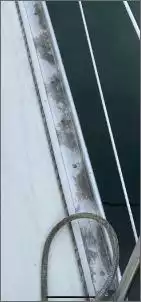

Hallo Miteinander,
Ich habe bei meinem Segelboot (Siehe Foto) diese schwarzen Verfärbungen...
wie kann ich dies wieder sauber machen das es wieder schön aussieht?
Wer hatte dieses Problem bereits oder kann mir helfen mit guten Tipps?
Besten Dank
MiguelKlicken Sie auf die Grafik für eine größere Ansicht

Leider ist das Foto nicht so gut, als dass man es richtig erkennen kann. Aber für mich sieht es so aus, als ob die Eloxierung rund um Bohrungen abplatzt, bzw. unterwandert ist. Mit Hausmitteln wird das sicher nicht so einfach zu beheben, dafür muss die Schiene demontiert werden…

...wenn ich die Abstände so ansehe, sind wohl die Befestigungselemente nicht galvanisch getrennt von der Schiene.
Ich stimme dem Vorredner zu, das wird glaub ich nur mehr was, wenn die ganze Schiene demontiert und neu eloxiert wird......

Anbei sende ich euch ein besseres bildKlicken Sie auf die Grafik für eine größere Ansicht

Haben doch schon zwei geschrieben, ich kanns nochmal wiederholen, Schiene abschrauben, alte Eloxierung runter, polieren und neu eloxieren lassen.
