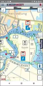

Das "sf clr" in den ENC-Karten würde ich als "safe clearance" übersetzen, also sichere Durchfahrtshöhe.
Hits:	38
Größe:	32,2 KB
Kartenwerft sagt auch maximal zulässige Durchfahrtshöhe.
Anhang 970903
Anhang 970902
Richtig.
Daher ist es sicher, bis zum HSW.

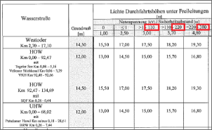

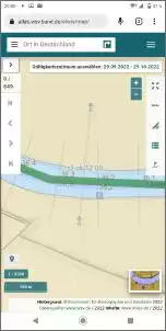

Auch wenn es nicht explizit angegeben wurde, stellt die Angabe zumindest an dieser Stelle die zulässige Fahrzeughöhe dar.
Auf diesem Teil der UHW ist durch die Wasserstraßen- und Schifffahrtsverwaltung eine Durchfahrtshöhe (Grundmaß) von 12 m unter Freileitungen festgelegt worden. Bis zu dieser Fahrzeughöhe ist alles sicher.
Die Leiterseile der Freileitung hängen höher, nämlich mindestens auf einer Höhe von HSW + Grundmaß + Sicherheitsabstand . Der Sicherheitsabstand hängt von der Nennspannung der Leitung ab. Je größer die Spannung desto länger und eindrucksvoller der Lichtbogen .
