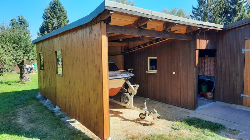

Ich habe auch einen Boat-Port gebaut, gibt dazu einen Thread.
https://www.boote-forum.de/showthread.php?t=309849
Wenn man es ordentlich haben möchte und auch das Boot nicht unter einer zu Schimmel neigenden Plane halten möchte oder einen trockenen Stellplatz anmieten möchte, gibt es nicht viele Möglichkeiten.

Ein reichlicher Monat Feierabende verbaut und auch etwas Geld, bin aber sehr froh, es gemacht zu haben. Nur ein Segmenttor muss noch mal werden

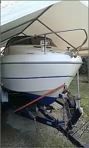

Habe mir ein Partyzelt mit einer festeren Plane bestellt, als Füße fungieren in Eimer gegossene Betonklötze. Die erste Plane hielt 8 Jahre, dann haben Vögel, Sonne, Wind und Regen für eine Neue gesorgt. Ist wie ein Carport und wenn du keine warme Halle hast, ist das die nächste Wahl gegen Schimmel, wenn das Boot mit einer Plane eingewickelt ist. Partyzelte gibt es in klein, groß und ganz groß. Sollte anfangs als Provisorium sein, aber manche Provisoriumse halten ewig
Jens
Alt 13.08.2022, 18:34

Man kann an warmen Tagen drunter arbeiten und wenn soweit, dann 4 Mann - 4 Ecken und bei Seite stellen
