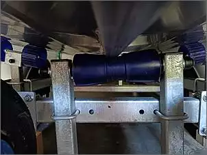

ich habe ein neues Alu-Angelboot (4,35 m) mit neuem 750 Kg Marlin Trailer gekauft.
Beim slippen ist mir aufgefallen, dass das Boot relativ schlecht von den Rollen runter rollt.
Heute habe ich die Befestigung der beiden hinteren Kielrollen nachgemessen. Die eine Rolle hat eine leichte Neigung nach links, die andere eine leichte Neigung nach rechts. Der Höhenunterschied beträgt jeweils ca 10-20 mm.
Die Bugrolle scheint gerade zu sein.
Da ich von dem Händler nicht sehr überzeugt bin, will ich ihn nicht fragen, ob das Absicht ist.
Was meint ihr, sollte ich die Kielrollen justieren? Oder gibt es einen Grund, warum das so ist?

Mit ein oder zwei Photos kann man das Problem besser verstehen.....
Ich probiere es mal:
Hits:	69
Größe:	67,6 KB
Der Unterschied beträgt 1,5 cm.
Bei der anderen Kielrollen ist die Schiefstellung genau umgekehrt...
Ich hätte noch vermutet, dass es Absicht ist, um den Kiel besser zu zentrieren. Aber eigentlich wäre das doch Quatsch, oder?

Das sehe ich genauso, ob es aber einen großen Einfluss auf die Leichtläufigkeit der Rollen hat, glaube ich eher nicht.
Dein Boot dürfte ja so schwer nicht sein. Mit einem Holzbalken und 2 Mann sollte es doch möglich sein, das Boot auf dem Trailer etwas anzuheben, so dass die Kielrollen und auch die seitlichen Rollen passend ausgerichtet werden können.
Dabei kann man auch prüfen, ob die Achsen der Rollen noch gerade und leichtgängig sind.
Aber bitte immer darauf achten, dass der Trailer am Auto angekuppelt ist, alle Handbremsen angezogen sind und das Boot immer mit Holz o.ä. unterbaut ist, wenn ein Mensch darunter liegt und arbeitet!!!!!

Da war der Monteur wohl total besoffen oder die Putzfrau hat die Rollen montiert.
Die sollen schon paralell zu den Querstreben sein und auf gleicher höhe.

Ich würde jeweils unter dem tiefer sitzenden Quadratrohr einen Wagenheber platzieren, spannen und dann die Schelle lösen. Dann das ganze in die Waagerechte pumpen und wieder anziehen.

Die Muttern werden bestimmt nicht stramm genug angezogen, so dass sich die Halterung verzeihen konnte. Am besten ohne Boot neu justieren und fest anziehen.
Das ist aber nicht der Grund, warum dein Boot nicht vom Trailer rollt. Die Rollen taugen einfach nix.

Bei meinem damaligen neuen Trailer, wollte das Boot auch nicht von den Kielrollen. Also das Boot ins Wasser gelassen und an der Slippe, die Kielrollen neu eingestellt und gefettet (dort war genau 0 Fett auf der Welle)
Danach ging alles wie von Zauberhand
