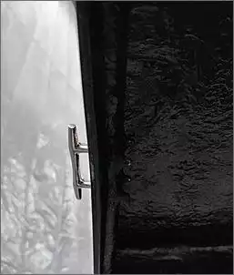

Die Plattform ist mit 2 Edelstahlrohren abgestützt.
Die Klampe ist mit 4 M5 Schrauben verschraubt..
Irgendwie kann ich das mit den Tonnen die da zusammenkommen nicht glauben.
Klar die Impulse die auftreten wenn die Leine wieder stramm wird sind sicher höher als das Gewicht vom Tube/Tubefahrer.
Also ich würde tatsächlich sagen das da maximal 100Kilo Last in die Klampe geht, da ja der Tube auch auf dem Wasser nicht fest ist..
Name:	WhatsApp Image 2022-07-25 at 19.44.09 (1).jpg
Hits:	77
Größe:	38,1 KB
Name:	WhatsApp Image 2022-07-25 at 19.44.09.jpg
Hits:	81
Größe:	41,7 KB

Du musst das nicht glauben, kannst es einfach ausprobieren.
100kg kommen schon zusammen, wenn du ruckartig einen Kasten Bier hebst.
Du verschätzt dich gewaltig
Was heisst für dich "M5"
Ich sehe keine Scheiben und Muttern.......
M5 ist M5.. inkl. Scheiben und Hutmuttern. Eingepackt in Dichtmasse..
Auf dem zweiten Foto sieht man die Hutmuttern.
Anhang 964774
Anhang 964775
Also wenn du dort nach oben ziehend (also in schraubrichtung) ne tube ranhängst wirste nichtmal ins gleiten kommen und das ding ist rausgerissen.
in längsrichtung hält das vielleicht mehr aus aber wenn da nichts dahinter ist ausser ner unterlegscheibe überlebt das vl bis zur nächsten kurve...
aber hey ist dein boot. probiers aus und berichte
edit...gerade das 2te bild genauer gesehen...das wird ein schönes halboval rausreißen...
Gordon
Hab´s net gesehen
alles so schwarz auf den Bildern.
Wenn die Scheiben richtig gross sind hält das m.M.
Ich hätt´s nicht gemacht, aber nur wegen der Optik. Das ist aber mein Problem, ich bin da ganz besonders komisch
