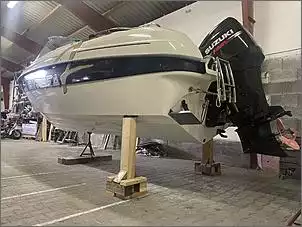

Der Trailer muss raus.
Dazu soll das Heck Unterbau werden. Trailer wird vorn runter geschraubt. Dann eine Konstruktion untergetaucht. Vorn wieder angehoben. Dies mit einem Hebegeschirr.
Soweit die Theorie.
Da das Hebegeschirr ja beweglich ist, ist die Heckkonstruktion der einzige Punkt, wo Steifigkeit ins System kommt.
Derzeit habe ich zwei Kanthölzer (je 8 x 10) auf zwei Böcke und einem Unterbau aus Steine gestellt. Tragfähigkeit ist ausreichend.
Ich habe nur Angst, dass es mir wegdreht. Ersatzweise kann ich dem Doka nehmen. Der ist auch 8 x 20. Aber am Koppmoment ändert sich nichts.
Der Spiegel wird vollflächig aufstehen. Dazu werden noch Kanthölzer zurecht geschnitten.
Im Moment seht man nur das Provisorium zum Anpassen.
Eure Meinung? Wird das halten, oder dreht mir das weg, wenn ich das Boot vorn anheben?

im Prinzip ist es wichtig dass die Hauptlast auf dem Kiel aufgefangen wird, der Rest sichert eigentlich eher das umkippen
Dafür sind die beiden Böcke am Heck, Steuer- und Backbord seitig schon mal gut

Sei mir bitte nicht böse, aber genau so würde und wollte ich es nicht machen wollen.
Kann sein, dass ich da zu mädchenhaft bin.
Micha

... und genau so macht man es nicht!
Der Kiel trägt die Last. Ausschließlich!
Das Kippmoment wird gerne deutlich überschätzt, das Boot muss sauber in der Waagerechten gepallt werden, dann reichen auch zarte seitliche Stützen.
Beste Grüße, Alex

Ich hab mir Stützen aus Eisen geschweißt dazu Gewindestangen aus dem Gerüstbau, war in einem Tag erledigt und hat keine 100.- gekostet und das Boot steht sicher und absolut stabil am Platz

Du machst es auch verkehrt.
Im Idealfall trifft man beim Pallen, so wie du es machst, einen Spant. dieser ist jedoch nie in der Lage, das Boot längerfristig ohne Verformung zu tragen. Lediglich der durchgehende Kiel verträgt diese Lasteinleitung über einen längeren Zeitraum.

Richtig. Mir geht es um die Kräfte, die nach vorn und hinten wirken. Die Stützen, Kanthölzer und Gurte können mehrere to tragen. Nutzt nur nichts, wenn beim Herblassen sich die Konstruktion verschiebt und zusammenklappt.

...das wird nicht halten, wenn du vorne anhebst. Nur ein leichter Stoß in der Längsachse und das Holz kippt. Ich würd die Vierbeine noch mit einer zusätzlichen Platte unterstützen und oben als Querholz nur eines nehmen, aber nicht höher wie breit

Wenn schon so dann besser 1 Kantholz liegend und den Steinunterbau entsprechend erhöhen da das Hauptgewicht sowieso achtern auf dem Kiel ist. Dazu die Unterstellböcken direkt unter die Bordwand stellen. Die aufstehende Ausbuchtung der Stützen würde ich mit einem Forstnerbohrer beim Kantholz einbohren und mit Draht ums Kantholz und Stütze befestigen. Damit verrutscht oder kippt das Kantholz nicht mehr vom Unterstellbock.
Gruss Heinz

Die ursprüngliche Idee war es, das Kantholz am Heck nur auf den beiden Schwerlaststützen abzustützen. Bei einem Test stellte sich heraus, dass das ein einzelnes Kantholz, als auch der Doka Träger allein, das Gewicht nicht abfangen konnten. Also wurde gedoppelt, was aber auch zu wenig war. Erst der Unterbau durch die Steine brachte den gewünschten Erfolg. Damit wäre dann die Doppelung wiederum obsolet. Hoffentlich...
