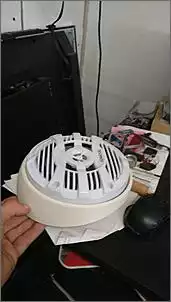

Name:	WhatsApp Image 2022-06-13 at 22.21.05.jpg
Hits:	58
Größe:	30,8 KB
Letztes Projekt Abstandsring für Lautsprecher.
Mit Asa wegen UV Beständigkeit gedruckt, Petg ist im Aussenbereich nicht geeignet
Mit dem dem Drucker wirst du aber Morphing haben.
Heizbett min90°, Druckdüse min 260°, eine Einhausung ist auch notwendig und 3Dlac verwenden
Geändert von cbr954 (26.06.2022 um 18:07 Uhr)

Zitat von cbr954 Beitrag anzeigen
Anhang 960481
danke auch für den Tip mit 3Dlac- ist bestellt (als Anfänger ist man für solche Tipps seeehr dankbar )
Das mit dem Morphing muss ich dann mal schauen, ob es für einfache Sachen mit ASA (oder PETG) dennoch reicht. Mein Drucker steht in der warmen Garage, aktuell ist es dort 32Grad warm und kein Windzug. Mit PLA ist für den Anfänger ja "fast alles" ohne Probleme zu drucken. Mit anderen Filaments ist es schon ein wenig schwieriger, so meine Erfahrung nach einem Monat, die ihr am Anfang bestimmt auch hattet
