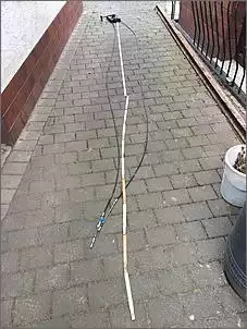

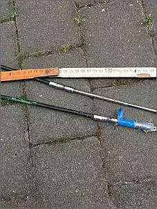

Kann mir jemand sagen welche „Universal Schaltbox) und welche Züge ich für meinen alten Chrysler (Siehe Bild) nehmen kann? Auf den alten Zügen finde ich kein Label woran ich erkennen kann welche das sind.

suche mal nach Ultraflex Mach Zero bzw Teleflex CC172 oder CC 330
Das sind Schaltzüge mit Gewinde an beiden Seiten. Die Anschlüsse am Motor und müssen von den alten Zügen übernommen werden.
Für die Züge passen alle angebotenen Universalschaltboxen. Für einen alten Motor, der teilweise nicht mehr so gut im Leerlauf läuft und
die Leerlauf Drehzahlen oft temperaturbedingt stark schwanken ist eine Zweihebelschaltung empfehlenswert.
