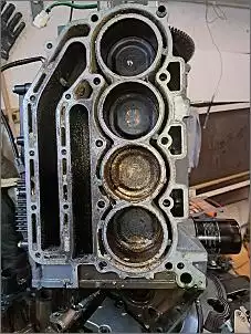

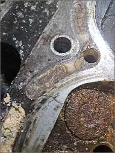

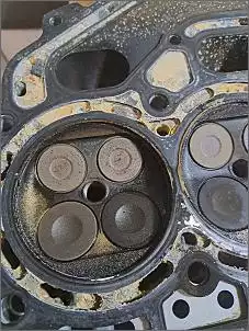

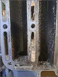

Und jetzt noch ein paar Bilder, aber nicht erschrecken.

und Hier der Riss.
Hits:	81
Größe:	190,8 KB
MfG Walter

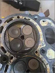

die Bilder von Dir und meine eigenen gleichen sich!

Hier meine Bilder:
Das letzte ist nach dem Spülen

Du schreibst du hast einen kompletten neuen Kopf für 2500€ gekauft. Ist das nur der Kopf oder sind da die Ventile und Dichtungen ect. auch dabei?
Dein entkalkter Motor sieht wieder Gut aus. Mit was für einem Mittel hast du den entkalkt?
MfG Walter

Ich habe Amidosulfonsäure genommen. Das Zeug ist klasse. Und wichtig der Motor darf nicht warm sein. Bei zusammen gebautem Motor nicht laufen lassen, sondern mit einer Pumpe bei abgenommen UW Teil einfach durch pumpen. Anoden und Thermostat vorher raus machen.
Bei den 2500 Euro ist alles dabei. Kopf komplett vormontiert von Suzuki, mit Ventilen, Schaftführungen, Tassenstößel mit Plättchen, Nockenwellen. Ventildeckel ist auch bei dem Satz dabei. Dichtung für Ventildeckel auch. Kopfdichtung und andere benötigte Dichtungen, sind nicht im Satz dabei aber im Preis. Die habe ich so herausgesucht und dazu bestellt. Außerdem noch 5 Liter Öl und Ölfilter. Und das Druckventil in der Ölwanne, welches gerne Geräusche macht.
Wolfgang

Hallo Wolfgang,
kannst du mal bitte sagen, warum der Motor nicht warm sein darf?
Ich hatte früher im Rahmen der chem./phys. Wasseraufbereitung mal beruflich mit Amidosulfonsäure zu tun und kenne keinen Grund, weshalb da höhere Wassertemperaturen ein Problem sein sollten.
btw... ich nutze das Mittel schon ein paar Jahre zum spülen/entkalken, denn mein DF70 hatte anfänglich auch Temperaturprobleme unter Volllast, wobei sich allerdings bei mir immer die high temp. Warnung gemeldet hatte und der Motor sofort in den Notlauf ging.
Anfänglich dachten wir (ich hatte den Motor bei Ronald Djiksma gekauft) das ein Temp.Sensor spinnt, war aber nicht der Fall, sondern er war auch schon stärker verkalkt, was zur Temp. Warnung führte. nach mehrmaligen Spülen/entkalken ist das Problem nicht mehr vorhanden, der Motor läuft wie eine 1.
Deshalb kann ich eben die Schäden an euren Motoren schlecht nachvollziehen, bzw. warum da nicht schon früher gehandelt wurde.
Nichts desto trotz, den 115 er hätte ich wohl auch versucht, wieder zum leben zu erwecken, wobei man natürlich das gesamte Invest beachten müsste, ob sich das noch lohnt.
Gruß Dete
