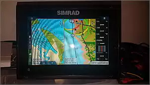

Ich bin gerade auf Rab und meine Karte, die vorher noch aktualisiert habe wird offensichtlich nicht erkannt.
Ich sehe auf der Karte zwar, dass ich auf dem Meer bin, aber keine Tiefenangaben und sehr kantige Kustenstrukturen...
Ich Dreh noch durch... Weil ich es nicht eingestellt bekomme.
Kann jemand helfen?
Habe die Karte schon mehrfach rein und raus gemacht, neugestartet...
Gruß Torsten

Ein Freund ist gerade auf Krk der hat am Freitag aktualisiert, seit dem fehlen sehr viele Karteninformationen, die vor dem Update da waren.
Wir haben mit der Webseite im ChartViewer verglichen, da sind wesentlich mehr Informationen
Einfach eine Mail an den Support schreiben, damit die den Fehler korrigieren

So alles wieder upgedatet und SD Karte eingelegt und das gleiche Bild wie vorher...
Man erkennt nur zackige Küstenlinien.
Das Kartenupdate über Windows ging einwandfrei.
Melde mich dann mal beim Support...

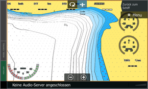

dir fehlen eigendlich alle Karteninformationen
Schau mal unter Einstellungen System, ob die Karte überhaupt erkannt wird.
Ist zwar bei mir auch nicht sehr detailiert in dem Bereich, aber zumindest die Tiefenlinien sehe ich. Das ist die nicht upgedatetet 43XL
Anhang 960167
Was muss ich da prüfen?

Ich habe für die gleichzeitige Verwendung von Navionics und OSM schon seit vielen Jahren eine SD Karte die ich Partitioniert habe.
Eine Standard Navionics Karte mit 8GB habe ich mit GPARTED verkleinert und danach eine neue Partition angelegt.
Auf diese Partition kann man nun die OSM kopieren und im Simrad als zweite SD-Karte ohne umstecken auswählen.
Hits:	59
Größe:	55,4 KB
Im Splittscreen ist sogar die gleichzeitige Verwendung der Navionics und OSM möglich.
Anhang 960676
cool - darauf bin ich noch gar nicht gekommen.
Die Navionics hab ich grad hier liegen sind noch 4.7 GB frei.
d.h. ich nehme die Navions orgiginale Karte und mach in die zweite Partion dann die OSM dazu ?
mit besten Grüßen
Dirk
ja, genau. da kannst du ca. 3GB für die OSM reservieren, so ist auch noch genug Platz für das Navionicsupdaste frei
Super Tip - danke hab ich grad mal gemacht und werde das am WE ausprobieren.
Hat geklappt, war bissl tricky die beiden Karten zu finden und dann je die Quelle einzustellen, aber jetzt hab ich für HR beides drauf.
Bin mal gespannt wie das dann wird.
