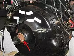

Könnt Ihr mal sagen wo der Schmiernippel für das Gimballager ist
Siehe Pfeil. In der Verlängerung siehst du sogar den Kanal zum Lager
Den habe ich tatsächlich übersehen
naja wird ne Zeit lang auch ohne halten
