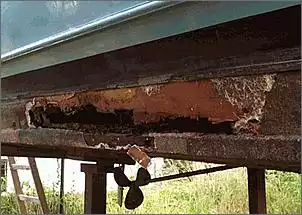

Hallo Restaurierer
Bei meiner Suche nach einem gemütlichen Wintertauglichem Boot bin ich auf ein Stahlboot gestossen, welches nach Angaben des Verkäufers ein Elektro problem hatte. Dieses Problem soll wohl behoben sein, aber das gesamte Unterwasserschiff soll dadurch kleine Löcher bekommen haben.
Der Verkäufer (Händler) bietet an, das Unterwasserschiff für 3000 Euro "Aufzudoppeln".
Ist das eine vernünftiger Preis und taugt diese Methode was?
Ich würde gern einige eurer Meinungen dazu hören.
Das Boot hat angeblich die Abmessungen von 10,00 x 2,10 (?) m.
Das Alter schätze ich auf 50 - 80 Jahre da der Rumpf noch genietet ist.

Was bedeutet aufdoppeln? Ich gehe davon aus, dass auf das angefaulte Blech ein zusätzliches Blech aufgeschweißt wird.
Dies hat zur Folge, dass
1. das Boot schwerer wird
2. die Inneneinrichtung/Isolierung beim anschweißen ankokeln kann
3. zwischen neuem und alten Blech es wunderbar unbeobachtet vor sich hinfaulen kann.
Wenn ich schon massive Schweißarbeiten mache, dann würde ich die Außenhaut raustrennen und neu einschweißen. Dies erscheint mir korrosionstechnisch beherrschbar, die Schweißtemperaturprobleme sind dieselben und die Gewichtszunahme ist überschaubar.
Wenn aber ein Aufdoppeln mit irgendeiner Epoxidharz- oder sonstiger Mampe erfolgen soll - das klappt nicht. Bestenfalls nur kurz zum Buchtverkauf

ich habe bei meinem kahn, nachdem ich ihn gekauft hatte, lochkorrosion festgestellt. die folge: alle befallenen stellen raus, neu eingeschweißt, sandstrahlen. oberflächenschutz, ausbau.................
aus projektierten 6 monaten sind nunmehr 2 1/2 jahre geworden, die veranschlagten kosten haben sich verdreifacht, un nu hab ich ne perle.
aufdoppeln halte ich nur für eine kurzfristige möglichkeit, um den kahn noch für 2 oder 3 jahre fahrfähig zu halten, danach schrottplatz.

Schöner Rumpf, gute Aufteilung, sieht sonst nach einem soliden Boot aus. Der Rumpf ist mit großer Sicherheit älter als 60 Jahre, nach 1945 wurde eigentlich kaum noch genietet.
Aufdoppeln (Aufschweißen einer neuen Aussenhaut über die alte) war früher eine gängige Methode von Werften, um die Lebensdauer von Schiffen mit zu geringer Rumpfstärke oder gar Löchern, zu verlängern.
Aufgedoppelte Rümpfe können schon wesentlich länger halten , als die oben genannten 2-3 Jahre. Es kommt erstens darauf an in welcher Stärke die neuen Bleche aufgeschweisst werden, und zweitens, was viel wichtiger ist, ob der Rumpf von innen trocken gehalten werden kann.
Im Historischen Hafen Berlin haben wir ein offenes 5-Meter Stoßboot aus den 50 Jahren, das wurde Mitte der 80er Jahre von einer Werft mit 4mm-Blechen aufgedoppelt, der Boden hat bis jetzt gehalten, ist jetzt aber fertig und muss im Heckbereich über dem Propeller komplett ausgetauscht werden. Das Problem bei dem Boot war, daß immer Wasser in der Bilge stand, das dann durch die Löcher des alten Boden in den Neuen schwappte, und dann den neuen Boden von innen fertigmachte. Aus diesem Grund werden aufgedoppelte Rümpfe bei Binnenschiffen inzwischen von der SUK (Schiffsuntersuchungskommission) nicht mehr abgenommen.
Wenn man allerdings die Bilge stets trocken halten kann, und das scheint mir bei dem obigen Boot der Fall zu sein, kann man selbstverständlich über Aufdoppeln nachdenken.
Der Preis ist gut, und das ist, was mich stutzig macht, denn ich würde doch nicht eine so zentral wichtige Arbeit demjenigen überlassen, der mir das Boot verkauft, das lädt ja förmlich zum Pfusch ein. Denn bevor man dopplet, muss natürlich die alte Haut von innen und aussen konserviert werden, damit die nicht munter weiter vor sich her rostet.
Für die Schweissarbeiten beim Doppeln muss die Inneneinrichtung auch ausgebaut werden, das würde also keinen Vorteil bringen.
Da das Boot auch im Winter benutzt werden soll, muss mit Kondenswasserbildung gerechnet werden, d.h. man man muss davon ausgehen, daß die Bilge eben nicht dauerhaft trocken gehalten werden kann, also hier noch einmal eher ein Minuspunkt fürs Doppeln, da der Raum zwischen alter und und neuen Haut immer feucht sein wird, und man dann nicht mehr an den an der Innenseite der neuen Haut mit Sicherheit enstehenden Rost nicht mehr rankommt.
Aufdoppeln verschiebt also nur den Zeitpunkt für eine Totalrestauration oder eine Verschrottung um - jetzt werden sich die Geister scheiden - 15 - 25 Jahre nach hinten. Wenn man das so rechnet, und die Reeder haben früher so kalkuliert, kann man natürlich Doppeln.

Das sieht alles sehr vernünftig und solide gebaut aus, das Boot sieht auch gut gepflegt aus, schönes Teil zum Reisen, gute Größe, guter Preis für das Gesamtpaket, sollte man sich auf alle Fälle mal näher anschauen
Nur diese Ruderkonstruktion... für was ist die zweite Kette, die nach unten führt. Von oben kommt die Axiometerleitung, da braucht es doch gar keine zweite Kette wie bei einer einfachen Ketten- oder Seilkonstruktion über einen Quadranten.
Wenn die Löcher nur klein sind, also wenn die Rumpstärke insgesamt nicht beeinträchtig ist, könnte man auch, allerdings nur unter großen Schmerzen, darüber nachdenken, ob man anstatt mit Stahlblechen doppelt, den Rumpf mit Glasfasermatte und Epoxy überzieht. Dazu musst du den Rumpf vorher schallen, das kannst du anders nicht feststellen. Wir haben das mal bei einem genieteten Autoboot von 1927 gemacht, allerdings nur im Heckbereich, da war die Rumfpstärke unter 1,5 mm, der Schweisser hat sich nicht getraut, da noch Bleche aufzuschweissen, da er befürchtete, daß die Nieten rauskommen.
Man kann das vernünftig machen, allerdings muss man dann vorher den Rumpf im Unterwasserbereich komplett strahlen, das ist unerlässlich, sonst rostet das weiter. Nach dem Strahlen haftet das Epoxy und die Matte dann fantastisch in den Poren, das wird bombenfest. Du brauchst dann aber auch mindestens zwei Lagen Matte für die Stabilität. Ich glaube nicht, daß Strahlen und Epoxy/Glasfassermatte billiger kommen als die 3.000 Euro, es hätte aber den riesigen Vorteil, daß du dann den Rumpf auch innen im Bilgebereich mit Epoxy ausstreichen , bzw teilweise ausgiessen könntest, dann hättest du Ruhe an der Oxidationsfront. Und es hätte den weiteren Vorteil, daß du die Inneneinrichtung nicht ausbauen musst, da ja nicht geschweisst wird, das könnte unterm Strich dann billiger kommen als Aufdoppeln. Wenn das Schiff dann sonst in Ordnung ist hast du für 13 - 15 TEU ein solides Binnnenschiff in einer Größenkategorie, die gerne auch mal für das Doppelte und Dreifache dieses Preises gehandelt wird.
Ist ein wenig eine Glaubensfrage, die Traditionalisten und die herkömmlichen Stahlarbeiter (Plastikschiff!) werden dich dafür hassen. Zum Teil haben sie ja recht, aus historischer Sicht sowieso, das kommt eben davon, das zuviele Grotten mal eben schnell und unfachmännisch mit Polyester überzogen wurden, die waren dann insgesamt nicht mehr stabil genug und sind von innen trotzdem weiter gerostet.
Meine favorisierten Restaurationsmethode wären, in absteigender Reihenfolge:
1. alte Bleche raus, komplett neuer Boden. Ist am teuersten/ aufwändigsten.
2. bei ausreichender Rumpfstärke :Strahlen, Epoxy/Glasfasermatte außen, innen Epoxy streichen.
3. Aufdoppeln
