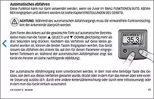

Hallo Sepp,
kann es sein, dass die automatische Abfahrfunktion aktiviert wurde?

Nein ist nicht aktiviert ist wohl die Elektronik kaputt
