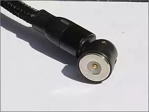

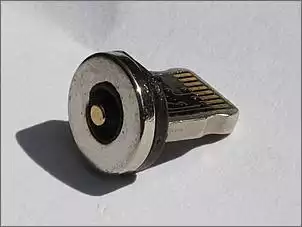

So schaut das aus:
Hits:	12
Größe:	75,6 KB
ID:	956340 Klicken Sie auf die Grafik für eine größere Ansicht
Hits:	15
Größe:	72,2 KB
ID:	956341 Klicken Sie auf die Grafik für eine größere Ansicht
Hits:	14
Größe:	82,8 KB
Adapter für Micro-USB und USB-C liegen auch immer bei.
ich habe davon bestimmt ein Dutzend in Betrieb.
Handy, Kopfhörer, Laptops, Bluetooth-Lautsprecher - fast überall.
Und kann überall die gleichen Kabel verwenden.
