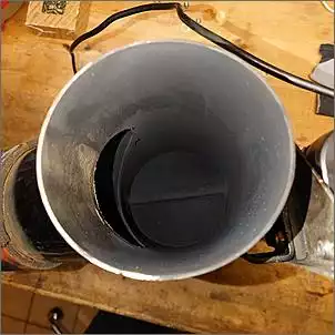

Was ist denn undicht? Kommt irgendwo Wasser raus (zB oben aus dem Klappenlager) oder blubbert es trotz geschlossenen Klappen noch etwas aus den Endrohren? Letzteres ist normal - es wird lediglich eine Stahlklappe zugefahren, welche aber nicht 100% abdichtet. Also es sind keine Dichtgummis innen verbaut.
Geschlossen klingt das immer etwas nach undichtem Auspuff, was es irgendwie ja auch ist...
Bild ist nicht besonders gut, aber so zur Veranschaulichung - man sieht an den Rändenr durch, wenn man es gegen das Licht hält.

Ok danke Rot-Runner! ja er blubbert immer noch aus der obenliegenden Auspuffanlage.
Wann das so normal ist kann ich damit leben.

Das ist leider normal, wenn es stört, kann man das aber ändern.
Bei meiner Anlage habe ich Halbkreise aud Teflon so auf die originalen Klappen geschraubt + geklebt, dass die dann in geschlossenem Zustand praktisch dicht waren.
