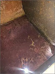

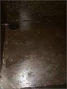

Dazu kommt noch ein Stahltank der dann Rost ansetzen könnte oder besser kann.
So sah es bei mir aus, was aber gereinigt wurde.

Was soll denn an einem Stahltank, welcher von öligem Diesel umschlossen ist, rosten?

Die Erfahrungen mit Rüttelplatten etc. sind vlt. aller Ehren wert.
Sind aber nicht vergleichbar mit Betriebsbedingungen und Tankinhalten Diesel- betriebener Motorboote.
Da sprechen wir von Tankinhalten 500L+. Und nicht von 20 L.
Und Lagerzeiträumen über weit 1 J. bei den Booten in wassernaher "Feuchtraumatmosphäre".
Kann der landgestützte Kleindieselanwänder eher nicht umsetzen.
Bei uns sind z.B. 650L Diesel im Tank. Reicht für 2 Jahre.
Dazu denke ich, das Ewald/Libertad schon weiß über was er berichtet.
Wie sind eigentlich deine Erfahrungen im Bootsbereich?!
btw.: Wir waren leider auch schon mal bez. Dieselpest betroffen.
