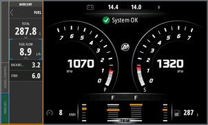

Die elektrischen Antriebe haben keine "echte" Rückmeldung, das geht scheinbar nur über die Relaisbox "errechnet".
Die Hydraulischen haben einen Sensor verbaut, sieht dann so aus:
Hits:	259
Größe:	57,6 KB
