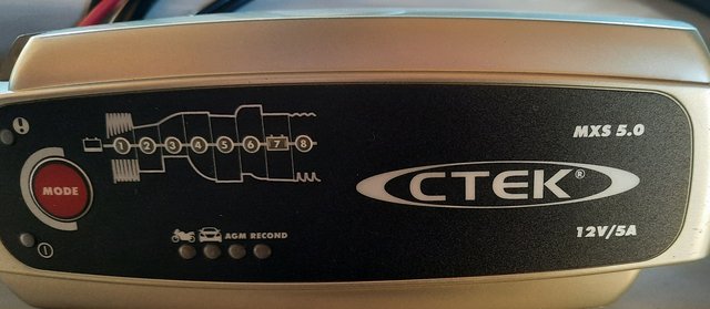

Ich habe dazu ein Cetek gekauft, was AGMs kann und extra für Dauerbetrieb geeignet ist.
Das merkt sich die Betriebsart auch bei Stromausfall. Das war mir z.B. auch wichtig für mein Saisonauto, welches etwas weiter weg in einer Mietgarage immer 5 Monate wohnt.

welches CTEK?

Das ist ein Kleinlader (also eher kein Einbaugerät), der vermutlich nicht für die Bedürfnisse von Lukas geeignet ist (ich vermute, dass allein die beiden AGM von Lukas den üblichen Einsatzzweck des CTEK MXS 5 sprengen).
Das kleine CTEK macht eigentlich nur für eine Starterbatterie Sinn.
Schön zu sehen, dass der Hersteller CTEK zudem ganz andere Vorstellungen der Ladeschlussspannung (14,7V) für AGM-Batterien hat, als der Hersteller von Lukas Ladegerät (14,4V).
Jetzt müsste man zu guter letzt nur noch die Vorstellungen des Batterieherstellers zu den Ladeschlusspannungen kennen.....das wäre für mich die entscheidende Aussage.
Das kleine CTEK hat laut Bedienungsanleitung (auch) keine Temperaturkompensation der Ladeschlussspannung, es reduziert bei zu hoher Geräte-Innentemperatur lediglich die Ladeleistung, um sich selbst zu schützen.
Das ist auch notwendig, weil das Gerät bei längerer Volllast sehr warm wird.
Das einzige, was etwas besser bezüglich der Langzeitladung ist, wäre die geringere Erhaltungsspannung. Allerdings setzt die nach 10 Tagen aus und ab dann kommt es zu Ein- und Ausschaltungen des Gerätes in längeren Zeitabschnitten (spannungsgesteuert)
Auch bei diesem Ladegerät kann es übrigens nicht schaden, zumindest die Ladeschlussspannung(en) einmal zu überprüfen.....

Das CETEK 5.0 ist ein Kleinlader.
Den ich auch für mein Motorrad oder als "Refreshing"-Lader für meine Auto-Akkus nutze.
Was soll da Temperatur-Kompensation?
