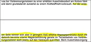

Zitat von hempelche Beitrag anzeigen
In der Volllast gebe ich dir da recht!
Aber für die Teillast stimmt das nicht.
Gibt es sogar wissenschaftliche Abhandelungen darüber.#
Sie Kapitel 3.4
https://www.google.com/url?sa=t&rct=...4vpxW5_D3PaYA8
Hier der Text:

In Deinem link geht es um " Die Rekuperation von Abwärmeströmen mittels Thermoelektrischer Generatoren (TEG) zur Verbrauchsreduktion verbrennungsmotorisch betriebener Fahrzeuge.", das ist weit weg von Bootsmotoren.
Konkret steht dann da " ...Auf der anderen Seite können sich aber in geringem Maß erhöhte Abgasgegendrücke durch die dadurch bewirkte interne Abgasrückführung gerade im Teillastbetrieb von Verbren- nungsmotoren auch positiv auf den Verbrauch auswirken. ..... Die oben beschriebenen Effekte finden bei der Optimierung des Zusammenspiels von Serien–Verbrennungsmotoren und Abgas anlagen in hohem Maße Berücksichtigung, so dass davon ausgegangen werden kann, dass eine weitere Erhöhung des Abgasgegendrucks durch zusätzliche Komponenten in der Abgasanlage bei einem Serienfahrzeug zu einer Verbrauchserhöhung führt. "
Die originale Abgasführung führt aber nicht zu "geringem" Abgas(gegen)druck, sondern zu hohem.
Andernfalls würde die Drehzahl beim Umschalten nicht so deutlich steigen.
Aber wie auch immer, jeder kann sich selbst ein Bild machen und entscheiden, was er für überzeugender hält.
Götz

Ja der erste ich nicht ganz so gut aber der 2. den ich noch eingefügt habe passt besser:
Oder hier gibt es noch was zum Miller Motor. Kapitel 4.4 Internes Restgas. TU - München:
https://www.google.com/url?sa=t&rct=...O9RsRSjUHNwU4a
Das die Drehzahl steigt wenn du das Restgas auf dem Zylinder nimmst - ist klar.
Das hatte ich ja schon versucht zu erklären.
Die Physik macht auch vor einem Bootsmotor nicht halt
Aber ich gebe dir Recht das das bei einem Boot nicht viel Ausmacht. Bei einem Auto kann man damit schon wieder 2-4g CO2 sparen - was gleich mal 190-380€ Einsparung pro verkauftem Auto ist, wenn der Hersteller 95€ für jedes Gramm zuviel CO2 zahlen muss.
Markus
