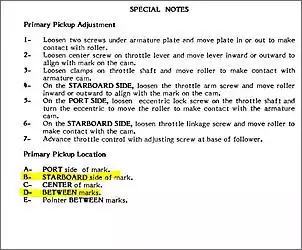

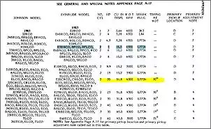

Ich habe gerade nochmal in die technischen Daten geschaut, was mich stutzig macht ist das hier:
Hits:	37
Größe:	90,9 KB
Hits:	34
Größe:	76,7 KB
Irgendwas scheint da zwischen den 20 und 25/30 PS Varianten anders zu sein. Keine Ahnung ob das nur was zum Einstellen anders ist, oder ob da ein anderes Teil verbaut wurde.
Markus

Danke. Diese Info kannte ich überhaupt noch nicht. Es klingt, als ob je nach Leistungsklasse die Drosselklappe an einem anderen Punkt öffnen soll. Wenn ich das richtig lese, muss ich für den 25er und 30er den throttle arm so einstellen, dass die Drossel bei der linken Markierung (Steuerbordseite) anfängt zu öffnen?
Was ich nicht ganz verstehe, was hat es mit dem pickup point auf sich? Geht es darum, wann der Plasteroller Kontakt mit der Timingscheibe macht? Weil bei mir liegt der bis jetzt immer an, gleitet sozusagen daran entlang.
