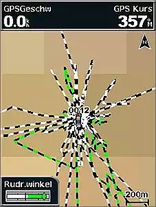

ja natürlich wird es abgebildet, das ist ja Sinn und Zweck des Netzwerkes.
hatte mal ein Garmin GPSMAP421, da sah das dann so aus

Nachdem das Echomap 92 sv lt. Beschreibung einen Autopilot steuern kann, sollte auch die Ruderlage angezeigt werden.
Das GPSMAP421 hatte damals eine Softwareversion von 2014, das Echomap die Letzte von 2017, also um einiges neuer

Mein Bild ist mit der PGN 127245 entstanden, die der Simrad Geber auch ausgibt
