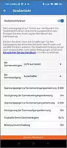

den Schalter kann man relativ frei programmieren...
ich möchte ihn als Dämmerungssschalter für das Ankerlicht benutzen... (ist die Spannung der Solaranlage zu gering = Ankerlicht an; Produziert die Solaranlage Strom = Ankerlicht aus...)
du kannst ihn bei einer Bestimmten Spannung der Batterie ein und Ausschalten...

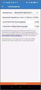

gar nicht .. die musst du mit der App programmieren...

Hier zwei Beispiele
Als "Strassenlicht" würde es bei mir fürs Ankerlicht sein

Zur Unterspannungsüberwachung gibt es frei wählbare Algorithmen
