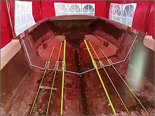

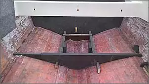

Wie den Bilder zu sehen ist, habe ich paar Tage investiert und etwas entkernt.
Mein Gedanken ist komplett von drinnen ab zu Schleifen und eine Lage Gewebe ein zu laminieren.
Dazu neue Stringer und spanten wie man das nennt, ein zu laminieren, nur weiß ich nicht so recht wie ich das genau machen kann. Zumindest die richtige Aufteilung, währe für mich sehr hilfreich. Da ich absolut keinen Plan habe wie ich das genau machen kann.
Der nächste Schritt währe für mich Boden Platte einsetzen und ein laminieren.
Dan würde ich das gesamte Boot abschleifen und nach Beschädigungen suchen, reparieren und Löcher usw Spachtel(2k epoxy Spachtel Masse) eben vorbereiten fürs lackieren ( epoxy Primer und 2 k lack aus dem Boots Bereich)
Wie den Bildern zu sehen ist war das mal ein Kajüt Boot das leider weg geschnitten wurde.
Dazu habe ich mir überlegt ein pilothaus daraus zu machen ( ungefähr, bilder sind mit bei)
Meine Fragen währen wegen den Stringer und spanten, die richtige Aufteilung.

Spanten und Stringer auszumessen kostet erst mal nur Zeit, da kann man schöne Pappschablonen machen. Holz gibt es immer irgendwo, wenn es vernünftig eingepackt wird, kann man auch Einwegpaletten zersägen.
Die Kosten für Harz und Glasfaser sind nicht die Welt. Teuer wird die Aussenkontour von so einem Rumpf, der ist aber schon da.
Nimm als Abstand fur die Spanten 60-80cm, dann passt das, kommt ein bischen auf die geplante Bodendicke an. Stringer machst du da, wo schon die Kanten zu sehen sind, alles schön ineinander verzahnt, dann passt das

Interpretiere ich es richtig, daß du hinsichtlich Epoxy, laminieren usw. Erfahrung hast?
Das Boot steht ja schonmal trocken, die Nachbarschaft hat das Entkernen wohl schon überlebt und wird das ausschleifen des Rumpfes so gesehen hoffentlich auch noch überleben.
Den musst komplett ausschleifen - soweit bist ja auch schon. Jetzt kommts drauf an, wie viel du runter schleifst, je nachdem mußt auch wieder mehr oder weniger aufbauen - also mehr oder weniger Lagen Glas. Bzw. eine mehr oder weniger dicke Lage Glasgewebe. Ich persönlich finde die 320er Gewebe angenehm zum laminieren. Je nachdem ein oder mehrere Lagen... bei Epoxy halt beachten, daß wenn dies ausgehärtet ist, du anschliessend anschleifen musst, wenn du wieder was drauf kleben musst - also am besten nass in nass. Wenn anschliessend was drauf soll, gibts Abreissgewebe - das Laminat wieder anschleifen wäre ja kontraproduktiv.
Laminatstärke... wie gesagt, kommt drauf an, was du runter schleifst - ich hatte diesbezüglich Hilfe von einem kompetenten User.
Stringer usw... - theoretisch könntest dich an dem orientieren, was drin war. Also hinsichtlich Anrodnung und Dimensionierung. Hab ich selbst aber immer nie gemacht bzw. dies eher als Vorschlag genommen und dann noch weiter verstrebt. Ich neige aber zur Überdimensionierung, ausserdem baue ich immer so, daß die Kräfte in den ganzen Rumpf verteilt werden, also auch in die Oberschale - die es bei dir ja so gesehen nicht wirklich gibt.
Klassisch werden Boote immer sozusagen mit einem selbstragenden Boden gebaut - also Stringer und Wanten gehen bis Bodenhöhe. Ist evtl. wirschaftlicher zu bauen, so richtig erschließen tut sich mir diese Konstruktion nicht. Ist irgendwie wie wenn man eine Limousine wie ein Cabrio aufbaut - Schweller massiv verstärkt, da kein Dach - anstatt das bei der Limousine vorhandene Dach in die Konstruktion mit einzubinden.
Bei Auto wird das natürlich immer gemacht, entsprechend filigraner kann die Bodengruppe ausfallen.
Beim Boot muss der Boden natürlich viel aushalten, klar. Aber Schottwände kann man zur Versteifung der Stringer ja dennoch höher ziehen, wenn sie es später eh sind.
Ich baue normalerweise 4 Stringer ein, wenn ich mir deinen Boden so anschaue, würde ich das bei dir auch machen. Dein Rumpfboden sieht so aus, als ob er flach wäre mit einem mittigen Kiel Da würde ich wahrscheinlich 2 Stringer an den Kanten machen und nochmals 2 mittig auf die Flächen rechts und links davon. Die Kajütwand, wenn du sie denn bauen willst, würde ich bis in den Boden verlaufen lassen mit Ausschnitten für die durchgängigen Stringer. Gleiches bei der Schottwand zum Motor - falls es einen Innenborder gibt. So ganz grob... ist auf nem Foto natürlich schwer zu entscheiden. ZB auch, wie stabil der Boden überhaupt ist, was du damit vor hast usw. Also Fahrgebiet, Fahrweise... von der Rumpfform her würd eich mal sagen, daß das bei Wellen ne harte Angelegenheit wird - enstprechend stabil sollte das dann werden.
Das soll jetzt aber kein verbindlicher Bauvorschlag sein, sondern nur so als Idee / Gedanke.

Also so in etwa meine ich das... ok, sind jetzt 6 Stringer - also 2 dickere mittig und 4 dünnere aussen (grün) und in blau die angedeutete Kajütwand, enstprechend die Wand zum Motor hin.
Tank dann zwischen die inneren Stringer. Da du das aus Spass machst, kannst es mit 2 plus 4 Stringern machen... Ensprechend dünner kann dann der Boden werden, da mehr Auflagefläche verteilt.

Ich danke erstmal, das ist ja so genial beschrieben und auch sehr verständlich.
Genau so habe ich mir es auch gedacht, nur habe ich zahlreiche Videos angesehen wo quer welche eingebaut wurden.
Ah was ich vergessen habe zu erwähnen es kommt ein aussenborder und das was mich verwundert das der Spiegel noch in takt ist habe mehrere Bohrungen gemacht.

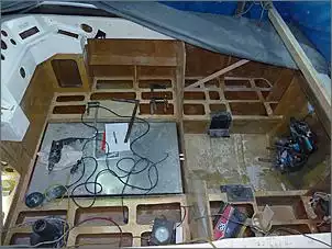

Hier mal die Coosa im Spiegel bzw. als Spiegel, Sockel für die Trennwand zum Motor und als Motorauflagen
Hits:	55
Größe:	129,5 KB
Und dann noch die 2 dicken Stringer (40mm) und die Nebenstringer (20mm). Das Boot ist aber auch 8,5m lang, die Hauptstringer sind jeweils 5,30m lang. Mein "V" ist deutlich tiefer als deins und der Boden selbst ist bereits irre stabil.
Bei dir musst du evtl. aufpassen, daß der Rumpd sich nicht verzieht und die Flächen sich ausbeulen und du evtl. diese Verformungen einlaminierst und somit für die Zukunft konservierst.

Querwandungen habe ich auch auch einige - das verstrebt sich so herrlich. Die sind auf den Bildern aber nicht zu sehen.
Dein Boot ist ganz grob 5-6m lang, oder? Da hast aut. Querwandungen: Kajütwand, Motortrennwand, die du ja dann gar nicht hast. Aber irgendwie wirst hinten ne Liegewiese bauen...? Und schwupps, hast wieder ne Wand.
Hm... ich würde den Spiegel dennoch raustrennen... wenn man schon alles neu macht. EIn intakter SPiegel entfernen ist aber ne sch... Arbeit. Hab ich hier auch gemacht. Hat eine Woche gedauert... ich hab das aber bei meinem ersten Boot damals nicht gemacht aus Respekt vor der Konstruktion und dem Neuland Boot / GFK. Das war 2010... letztes Jahr konnte ich den Spiegel auch neu machen und hatte somit 2 Baustellen.

Querwandungen.... voila:
Hits:	74
Größe:	86,2 KB
Hier war aber ein sehr weicher Rumpfboden das Problem... jetzt ist er bombenfest.

Zum Thema selbst:
Zitat von Rot-Runner Beitrag anzeigen
Finde ich ungünstig und zu viel.
Ich würde auf jeden Fall einen Stringer in den Kiel machen.
Den fände ich am wichtigsten.
Dann die beiden dick eingezeichneten, okay.
Und dann noch die beiden äußeren dünn eingezeichneten, wenn der Boden auf Höhe des Übergangs zu den Seitenwänden kommen soll.
Die Stringer dazwischen erscheinen mir zuviel des Guten.
Das hängt aber auch ein wenig davon ab, welche Sicken vorhanden sind.
Das erkennt man nicht sehr gut.
Ganz wichtig: mache dir vorher Gedanken, wo der Tank hin soll, wo welche Sitze hin sollen, wo Stauraum hin soll usw.
Der Unterbau kann dann gleich dahingehend ausgelegt werden.
