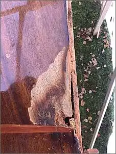

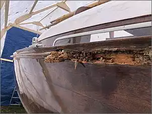

ich bin neu hier, hab seit zwei Jahren einen wunderschönen alten 15er Jollenkreuzer. Im Herbst bemerkte ich eine dunkle Stelle am Deck und nach dem Kranen habe ich genauer geschaut: die Süldeckleiste steuerbord mittig ist morsch, ebenso ein Teil des Decks an der Stelle, und auch die oberste Planke ist jedenfalls am oberen Rand weich.

Das zu reparieren, wird ein ganz schön krasses Projekt für mich, bei dem ich jede Menge Tipps von euch gebrauchen kann.
Mein Plan wäre:
  • Rest der Süldeckleisten steuerbord abschrauben, mal sehen, wie weit das noch geht ...
  • im Bootsholzhandel nach passenden Süldeckleisten und Mahagoni-Vollholzstück fürs Deck und Planke suchen
  • das Lock im Deck dreieckig aussägen und neues Mahagonistück einsetzen,
  • Innenseite an der Stelle mit Brett verstärken
  • den weichen oberen Rand der obersten Planke entfernen, bis zum festen Holz
  • den entfernten Teil der Planke durch gesundes Holz ersetzen
  • Süldeckleisten ersetzen
tja, soweit mein Plan - macht das Sinn?
Bin für jeden Rat dankbar.
Holger

das wirstdu schäften müssen nicht nur aussägen. georgus in Bremen hat holz... aus welcher ecke kommst du? Nähe dümmer oder Steinhuder Meer kriegst du sicher auch gut support

beim Schäften meinst du die Planke? Ja, das dachte ich auch schon. Und dann mit Epoxi kleben und dann verschrauben. Aber der Tipp mit dem Workshop ist gut - recherchiere ich mal. Cooles Weihnachtsgeschenk

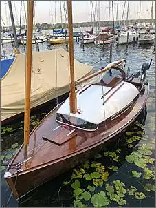

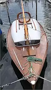

ja, sieht wirklich schön aus und segelt sich toll

oha ...habs geahnt ...richtig was leckeres und top gepflegt ....vermute Bj. 50 iger Jahre !
Aber wie gesagt ...schauen wo Wasser herkommt ....Wasser sucht sich seinen Weg
Fenster dabei auch Schwachpunkt !

Auf grund des Schadenbildes würde ich behaupten/vermuten, dass die Scheuerleiste oder deren mangelhafte Anbringung zur Beplankung der Täter ist, die Nässe hat sich von hier aus immer weiter voran gearbeitet und ursächlich der Konstruktion oder eines kleinen Schadens, weil Nässe wegen der guten Lackierung auch nicht mal eben wegtrocknen kann, sich immer weiter vollgesogen hat. Selbst bei bestem Mahagoni führt das dann manchmal auch zur Bildung von holzzerstörenden Pilzen oder Rotfäule oder Sonstwat.
Ich würde jetzt versuchen irgendwo, heißen Tipp habe ich leider nicht, Mahagonimesserreste aufzutreiben, die wegen der durchweg stehenden Jahresringe das beste Werkholz für solche Arbeiten wären.
Rundum die Scheuerleiste herum würde ich mal alles untersuchen.

Ferndiagnose immer schwierig .....aber Fakt is :da hat lange Wasser gestanden und gewirkt ;-(
Denke Süll wird sich schwer tun ....vielleicht mal Deckel öffnen ...vermute aber- Schrauben sind mehr als müde .
Wenn machbar .. Süll vor Ort sanieren .

Mahlzeit, und Gruß von Jollisegler zu Jollisegler.
Glückwunsch zum Boot. Is was jabz feines.
Zum Malheur:
Soweit man es sehen kann, ist Folgendes betroffen:
1.) Balkweger. Der muss wohl geschäftet werden, was bedeutet, dass die im Bereich des Schadens und der Schäftung befindlichen Dechsbalken entfernt werden müssen.
2.) Deck im betroffenen Bereich. Gibt's bei der Bauart in Sperrholz und in massiv. Muss man nicht schäften, kann man stumpf stoßen, sinnigerweise in der gesamten Breite des betroffenen Bereiches. Statt Schäftung kann man die Naht auch mit ner Lasche verbinden.
3.) Schergang (oberste Planke) im betroffenen Bereich. Muss man nicht Schäften, stumpfen Stoß mit Lasche ist das Mittel der Wahl.
Kompliziert sind Schäftung des Balkwegers, und die Erstellung der passenden Schwalbenschwanzverbindungen mit den Decksbalken. Das ist etwas höheres Handwerk. Im Berliner Havelbereich böten sich Alvaeus Bootsbau, Bootsbau Welkisch oder die Bootswerft Ruhs an. Die Auftragsbücher bei denen sind aber randvoll.
Beim Selbermachen: möglichst viel zerstörungsfrei ausbauen. Schablonen exakt abnehmen. Und damit leben, dass man die Reparatur sehen wird. Vorsichtig abtragen, und nur solange, bis man endlich gesunden Grund erreicht hat.
