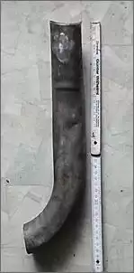

kann mir jemand sagen, wie lang das Auspuffrohr im Schaft sein soll ?
Meins war komplett weggerostet. Jetzt habe ich ein neues eingesetzt, welches von der Wanne bis knapp unter den Querriegel im Schaft reicht.
Wenn ich es noch weiter bis ins Unterwasserteil verlängern will, passt es mit dem 50er Durchmesser nicht mehr durch die unterste Durchführung vom Schaft. Da müsste dann eine Verjüngung rein. Wie sah das original aus ?

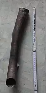

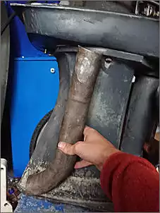

das originale Rohr ist abgewickelt knapp so lang wie der Schaft hoch ist, macht unten einen Bogen nach hinten und endet ungefähr in der unteren, hinteren Ecke vom Schaft. Also vermutlich noch etwa 10-15cm länger als deins.
Müsste noch ein ausgebautes haben; wenn ich es finde kann ich genau messen und Bilder machen.
Bei "neueren" Baujahren ist das Rohr aus Edelstahl; wenn du es schon ersetzt, wäre das natürlich eine gute Option...
Simon

so sieht das Original aus:
(also nicht "knapp" so lang wie der Schaft, sondern abgewickelt sogar noch einen Hauch länger)

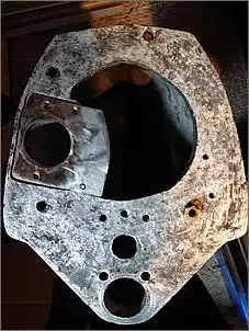

Zur Rohrbefestigung: original ist das oben "fest drin"; ich würde vermuten, dass es schon beim Guss des Schafts mit reingekommen ist. Das geht nachträglich natürlich nicht mehr, d.h. man muss sich auf jeden Fall was anderes überlegen (haben andere aber auch schon).
Eine Möglichkeit ist so wie im Bild, aber auch vergleichsweise aufwändig (also eher für "vielleicht später in schön"):

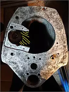

man kann es aber auch andersrum machen; dort wo ich schraffiert hab steht ja eigentlich noch Material; auch genug Dicke, um einen Schraubenkopf zu versenken. Dort untendrunter, direkt neben das Rohr eine Lasche aus Stahl schrauben, anschließend die Lasche ans Rohr anschweißen. Davon hab ich selbst leider kein Bild, bei anderen aber schon so gesehen. Deutlich weniger Aufwand, aber wenn das Rohr oben schön eingepasst ist, sicher auch nicht schlechter als die gezeigte Lösung.
Einfädeln in den Schaft selbst würde ich auf jeden Fall von oben; in die Auspufföffnung in der Flanschfläche kommt halt drauf an, wie du die Befestigung machst. Es kann sein, dass du nicht ganz drumherum kommst, dir etwas Platz mit Flex und/oder Stabschleifer zu verschaffen; das kann ich nicht sicher sagen. Als ich ihn rausgeholt hab, war da schon was weg , und ich vermute, dass der auch niemals "eingefädelt" worden ist. Das lässt sich dann nicht ganz vermeiden, ist aber auch nicht dramatisch, solange man mit Maß und Verstand an die Sache geht.
