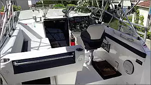

Ausgangsbasis: Bayliner Ciera Sunbridge aus 1989
Die Ausführung mit Geräteträger ist wohl recht selten und passt leider nicht in die Scheune. Da werde ich den Träger wohl demontieren müssen. Dann kann ich wenigstens die Kunstlederverklkeidungen von innen wieder neu machen.

Die Sitze sind raus
Ich werde versuchen einen luftgefederten LKW Sitz zu installieren

Zitat von Roadcaptain Beitrag anzeigen
Die Sitze sind raus
Würde ich nicht machen, lieber einen schönen Bootssitz mit FlipUp und höhenverstellbarer Fuß.
