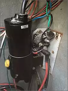

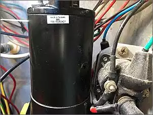

Heute mal wieder eine technische Frage an die Fachleute, trotz erfolgter Nutzung der Suchfunktion:
Mein Antrieb lässt sich nicht mehr trimmen. Im Urlaub konnte ich ganz normal runtertrimmen, als ich dann Tage später den Antrieb trimmen wollte, ging nichts mehr.
Das Relais an der Pumpe höre ich in beide Richtungen anziehen, aber ich kann gegen Masse (an der Batterie) nirgends eine Spannung messen.
Hits:	54
Größe:	79,7 KB
Hits:	58
Größe:	56,0 KB
Nach meinem Verständnis müsste doch das dicke rote Kabel von der Batterie kommen und daher Spannung führen. Gibt es da irgendwo noch eine Absicherung oder ähnliches?
Ich glaube eigentlich nicht, dass die Trimmpumpe kaputt ist, kann ich das Relais testweise einfach überbrücken, bzw. Plus von der Batterie direkt anlegen?

Die hat garantiert eine Absicherung. Bei mir sitzt die Sicherung am Motor im Sicherungskasten, hab allerdings einen Volvo 3.0 aus 2007. Aber irgendwo muss die bei dir auch abgesichert sein. Nur wird das ja in der Regel auch einen Grund haben wenn die rausfliegt. Rot ist + über die Sicherung, grün für runter und blau für hoch.

Das heißt, ich könnte den Plus von der Batterie auf blau überbrücken um hochzutrimmen, falls die Pumpe in Ordnung ist?
Das lässt sich ja flott ausprobieren.

meistens ist am Plus an der Pumpe ein kleiner Block, das ist eine Sicherung
wenn die Relais klacken ist das schon mal gut, dann funktioniert die Ansteuerung
um jetzt den Motor zutesten gehst du auf die dicken Kontakte der Relais und verbindest einen mit Plus, der Plus ist ja bestimmt auch bei Volvo eine Schiene da kann also leicht ran, der Motor müßte dann sofort anlaufen wenn auf dem dicken Plus Spannung ist, wenn nicht die Sicherung suchen und messen / ersetzen

der AQ205A hat am Anlasser eine 55A Sicherung für den Trimm, die hat es mir letztes Jahr auch aus heiterem Himmel einfach geworfen. Bestell dir zwei, wenns die ist und leg dir eine ins Boot.

Lass dich aber von der Sicherung nicht täuschen,
meine hatte mit dem Multimeter Durchgang, aber so einen kleinen Haarriss, dass sie dann unter Last nichts mehr an Strom herbrachte

Ihr seid klasse, die Trimmung funktioniert.
Ich habe das Relais direkt von der Batterie mit einem Plus versorgt- und die Pumpe läuft.
Dann sollte es ja mit einer neuen Sicherung erledigt sein. Vielen Dank allen, die mich unterstützt haben.
