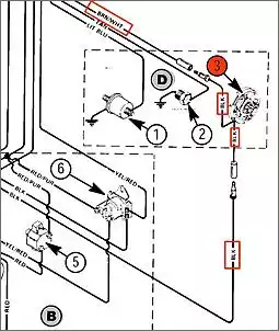

Die Kabel am Sensor sind beide schwarz und unterscheiden sich durch die Kontakte.
In die "Mutti" kommt der schwarze von Masse und der "Papi" geht in den braun/weißen zur Anzeige.

Ich bin aber der gleichen Meinung wie Volker1165, eigentlich ist es egal wie herum der Sensor angeschlossen wird.
