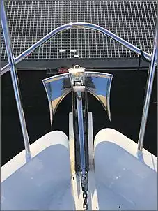

Das Schanzkleid muss ja nicht vollständig gespalten werden. Bei mir hat der Vorbesitzer nur ein Durchgangsloch für die Kette gebohrt und alles andere außen montiert. Vielleicht kannst Du es so erkennen, habe nicht wirklich bessere Bilder.

Aber dann würde ja fast die gesamte Länge des Ankers vorne rausstehen. Das finde ich dann zu dolle. Der Anker muss ja irgendwann nach vorne kippen und geht dann hinten hoch...
