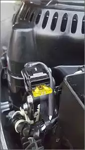

ich suche für einen Honda BF 8 aufgrund eines Defekts einen Laderegler und eine Sicherung, Fotos habe ich beigefügt. Bei einem Honda- Fachhändler habe ich schon erfolglos nachgefragt. Weiß jemand, wo ich die Teile bekommen kann?

die Sicherung ist eine ganz normale Kfz-Sicherung, bekommst Du auf jeder Tankstelle/Baumarkt/Supermarkt. Um den richtigen Regler raussuchen zu können solltest Du hier mal kesen:

Es ist ein Honda BF 8 SRE, Baujahr 2002. Ich habe mittlerweile herausgefunden, dass es sich um diesen Regler handelt:
https://www.boats.net/product/honda/31750-ZW9-732
Der Regler ist bei deutschen Händlern leider deutlich teurer. Hat jemand vielleicht schon einmal bei boats.net bestellt ? Sie bieten zumindest internationalen Versand an, es werden aber noch Zollgebühren dazukommen.

der Laderegler sieht mir sehr nach einem Standard Laderregler für Motorräder aus. Lediglich die Anschlusskabel sind speziell für den AB konfektioniert...
Schau mal ob der Regler drei Gleichfärbige Kabel hat (meist weiß oder gelb), ein plus, ein minus, und je nach Bauart gibt es auch oft noch eine sogenannte Sensorleitung. Also entweder 5 oder 6 Kabel gesamt.
