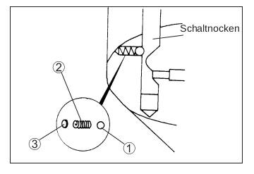

Ich kann leider keinen Fehler finden…
Habe jetzt das Unterwasserteil zerlegt, sieht nicht gut aber alles i.O. aus.
Jetzt muss ich erstmal Teile bestellen, meiner Frau erläutern warum es Montag ohne Boot in Urlaub geht, und dann weiter sehen.
Aktuell habe ich nur die Schaltstange im Gehäuse, zusammen mit der Leerlaufarretierung, das flutscht ganz gut. Das Schiebestück auf der Abtriebswelle lässt sich gut aber gegen eine schwere Feder schieben, ich weiß echt nicht was da vorher schwer lief…
Vielleicht hat noch jemand ne Idee warum sich das ausgebaute Getriebe so schwer schalten ließ.

Ich habe heute einen netten Suzuki Teilekarton bekommen und mal bissel rumprobiert…
Also mein Problem liegt irgendwo im Getriebe, ich kann es nicht lokalisieren. Mit neuen Schaltzügen lässt sich das ganze bedienen, aber trotzdem furchtbar hakelig.
Die Schaltstange lässt sich im Getriebe solo wunderbar leichtgängig bewegen, sobald ich die Propellerwelle mit Gangrad Rückwärts und dem Schiebestück einsetze geht nichts mehr, der Widerstand ist einfach zu groß. Entweder ist die Feder zu Straff gegen welche man den Schieber Richtung rückwärts drückt, oder irgendwas hakt dort unter last. Mir ein Rätsel, muss nun wohl so bleiben.
Mathias
Alt 10.07.2021, 22:06
Registriert seit: 14.11.2011
Beiträge: 3.519
3.321 Danke in 1.792 Beiträgen
die Schaltstange benötigt schon einiges an Kraft um im Getriebe über die angeschrägte Fläche den Stößel zu drücken, der die Schaltmuffe gegen die Federkraft auf das Rückwärtsgangrad drückt. Mit einer Hand ist das schon fast nicht zu drücken, das wäre der Normalzustand.
-the mechanic-
