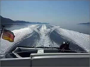

Kooooorrekt!
Ob Du nun direkt einen U-Bügel oder einfach zwei Teleskop Rohre nimmst ist egal. Wichtig ist, dass die vorne miteinander verbunden werden damit man die nicht schief zieht beim vergurten. Das ganze verbleibt relativ unsichtbar unter der vorhandenen Badeplattform und bei nicht Gebrauch im eingeschobenen Zustand. Heute würde ich das hydraulisch oder elektrisch machen. Musst nur ne gute Abdichtung schaffen falls Du durch den Heckspiegel gehen möchtest.
Ansonsten verblieb bei mir auch der Motor am Dinghi und wurde nur hoch gekippt. Bugspitze etwas mehr nach außen, Außenborder Schaft mehr weg von der Heckwelle und das war´s.
Bilder habe ich keine....sorry aber das kann man sich ja jetzt vorstellen, oder?!
So sah das ganze dann von oben aus...

Yep, das kann man sich ganz gut vorstellen und ehrlich gesagt ist diese Idee gar nicht mal SOOOO dappig Wenn ich wieder zuhause bin auf dem Rhein in meinem Heimathafen dann ist das Dinghi sowieso die ganze Zeit woanders... dann fahr ich die 2 teleskopstangen einfach unter der Badeplattform wieder ein und fertig ist der Lack. Wird nichts im sichtbaren Bereich gebohrt oder sonstwas... Die Idee gefällt mir deswegen ganz gut weil der Motor dran bleiben kann, wenngleich bei mir auch umgedreht, also falschrum montiert denn ich denke nicht dass mein Dinghi SAMT hochgeklapptem Motor (richtig rum) in die Breite von 2,50m (so breit ist meine Badeplattform) reinpasst...
Dinghi is ja schon 2,10... wäre jetzt interessant zu wissen wie weit der Propeller hinter dem Dinghi rausschaut beim hochklappen... aber das sind definitiv mehr als 40 cm... und ich möchte NICHT dass etwas von der Konstruktion breiter ist als mein Boot...ich hab 1 Jahr den Führerschein und Havenmanöver sind eh schon schweisstreibend...da muss am Heck nicht auch noch was mit Überbreite rausschauen
Ich schau mal was der Markt so hergibt an Teleskopstangen...
