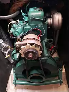

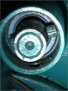

habe nun ein Foto vom Gegenstück (Klauenaufnahme) Die Laufrichtung ist
rechts. Kann mir jemand sagen wie die Klaue aussehen soll?Klicken Sie auf die Grafik für eine größere Ansicht
Hits:	55
Größe:	60,9 KB
Bis bald; Alphisti32

Alt 24.06.2021, 15:17
Beiträge: 32.427
sieht doch übersichtlich aus in dem Link,
das scheint eine Hülse zu sein in der 2 Schlitze drin sind und jeweils eine Schräge, die Schlitze fassen die Welle die gedreht werden soll und durch die Schräge wird die Kurbel ausgeworfen wenn der Motor anläuft,

Alt 25.06.2021, 08:51
Benutzerbild von hein mk
hein mk hein mk ist offline
Registriert seit: 05.01.2010
Ort: hamburg
Beiträge: 9.219
Boot: van de stadt 29
9.523 Danke in 5.014 Beiträgen
Moin Alphisti32
Ok,das ist die einfachste Form eines Anwurfmitnehmers undsitzt in der Mitte des Schwungrades(?),jezt benötigt man den Innenduchmesser der umgebenden Hülse,den Aussendurchmesser des Wellenzapfens und des Querstiftes(Spannhülse),alles auf den zehntel Milimeter genau und dann ist so ein Teil schell gemacht.
Wie geschrieben,meine Kurbel sieht ganz ähnlich aus.Da habe ich vor ca dreizig Jahren ein dickwandiges Rohr passend gedereht,eine Querbohrung eingebracht und die Ausrückschrägen freihand mit dem winkelschleifer gestaltet.Benutzt wird da Reil von mir meistens vor längeren Betriebspausen für das Boot,ich törne da immer den Motor auf OT-Verdichtung.Das hat den Vorteil ,den man aber nur bei Einzylinderrüttelbüdels realisieren kann,dass die Ventile geschlossen sind und keine Feuchtigkeit aus dem Abgasweg richtung Brennraum ziehen kann.
Im Regal meiner Liegeplatzwerft oxidiert noch ein ca gleichalter Zweizylinder VP-Diesel,schaue ich mal ob der die gleiche Mimik an der Kurbelwelle verbaut hat.
Ach so jo,die Abmessungen müssen relativ genau eingehalten werden,da mit son Dings nicht verkantet bei der Bernutzung als Startkurbel,das wäre fatal,unter anderem Deshalb haben viele Fischerbootsmotoren ein Anwurfgetriebe mit Freilauf verpasst bekommen.
