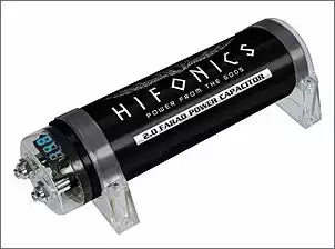

Ich habe beim Boot von meinem Vater sowas
Hits:	73
Größe:	20,6 KB
direkt vor dem Wechselrichter installiert, da die Leitungen einbauortbedingt etwas lang waren. Danach keinerlei Probleme bei hohen Anlaufströmen mehr gehabt
Vielleicht kommt so ein Kondensator bei dir auch in Frage, ich hatte damals das 2 Farad Modell genommen.
