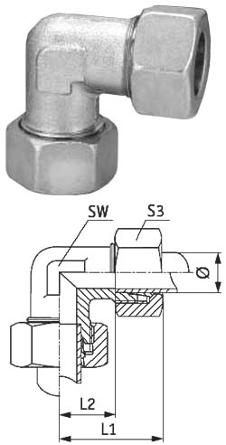

Eine "Ermeto"-Rohrverschraubung wuerde auch gehen. Diese Verbindungen sind beliebig oft loesbar.
Nachteil: Sieht vielleicht etwas klobig aus, ziemlich teuer...

Aber die Ermeto-Verschraubungen sehen leider überhaupt nicht aus. Habe extra geschliffenes Rohr geholt, soll ja auch ein wenig für die Optik sein.
Aber die Idee an sich ist gut.
Danke
