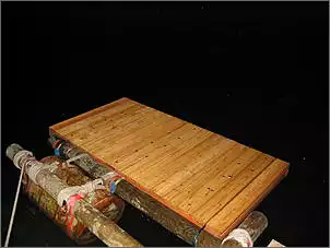

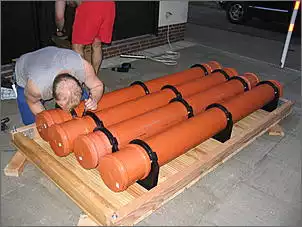

Wir haben mal sowas gebaut, war aber durch die geringe Breite recht instabil.

Was habt ihr für Rohre genommen damals?

Schaut aus wie 200er KG-Rohre...

Danke, dann 4 Stück in Reihe a 5m. Das sollte dann auch Auftrieb haben.

Genau sowas war das. Ich würde das heute so bauen, dass die Rohre quer liegen und das Auftriebsvolumen bis an die Kante ran ragt. Oder auch wie vorgeschlagen entweder Kanister oder solche Stegmodule. So war es wie gesagt instabil, weil an der Außenkante kein Auftrieb da war, sondern nur in der Mitte. Für unseren Zweck war das aber nicht schlecht, das war als Ausstiegsstelle für Schwimmer gedacht.
