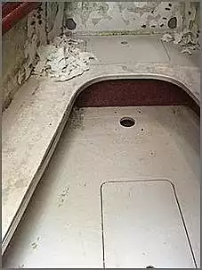

Jo, hab ich schon mal gemacht.
Mit viel Kraft, Ausdauer, Spachtel und Fluchen.
Danke, Klaus!
Also keine chemischen Helferlein. Ich habs mir fast gedacht.
Sieht auf deinem Foto so aus, als ob sich der Alte nicht an einem Stück verabschiedet hat. Hast du die Kontur vorher abgenommen?
Da bei mir ein Holzlaminatboden rein kam, wurde erst nach dem Entfernen
des Teppichs eine Schablone aus festem Papier gefertigt.
