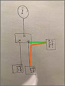

Hallo an die Elektrikfachleute.
Ich habe in meinem Schiff eine Trenndiode geschaltet von Lima zur Trenndiode ( kurzer Weg) an die 3 Batteriebänke (langer Weg)
Von der Verbraucherbatterie führt eine separate dicke Plusleitung mit Sicherung und Knebel an die Verbraucherverteilung .
Jetzt hat mir ein Kollege erklärt, dass man auch direkt von der Diode an die Verbraucherverteilung gehen kann: Lima - Diode (langer Weg) - Verbraucherverteilung (kurzer Weg) - Verbraucherbatterie mit Sicherung und Knebel (langer Weg)

Es ist immer ratsam ( wegen Brandschutz), kurz ( ca. 20cm) hinter der Batterie eine Sicherung in der Größe der max. Kabelbelastung vorzuschalten.

Ist das tatsächlich eine Trenndiode (bzw. Trennrelais) oder ein Ladestromverteiler?
Wenn Ladestromverteiler: Da wirst du relativ dünne Kabel an- und abgehend haben (die Ladeleitung der LiMa ist ja nicht so besonders dick) und da wäre es mir egal, wo das Teil hängt.
Dann würde ich aber die Verbraucher NICHT direkt daran hängen, es sei denn das Kabel vom Verteiler zur Batterie ist entsprechend dick ausgelegt. Ansonsten glühen dir die Verbraucher das Ladekabel zur Verbraucherbatterie auf, wenn die Lima keinen Strom liefert. Und vermutlich auch, WENN sie den liefert.
Wenn Trennrelais/diode: Da trennst du dann ja quasi mechanisch die dicken Kabel der Batterien voneinander um sie elektrisch voneinander zu trennen. Hierbei würde ich die Trenndiode immer so nah wie es geht an die Batterien setzen um zwischen Diode und Batterien entsprechend kurze dicke Kabel zu haben.
Verstehe ich das richtig: du möchtest die Verbaucher direkt an den Ausgang der Diode klemmen, und die Batterie quasi parallel dazu?
Theoretisch geht das, ist aber unelegant.
Und du musst dann die Gesamtkabellänge der Verbraucher (also von Diode zu Batterie und von diode zu den Verbauchern) bei der Auslegung der Kabelquerschnitte berücksichtigen, da diese Wege "zählen", wenn die Lima keinen Strom liefert.

Ja, warum soll es prinzipiell nicht funktionieren, die abgesicherte Verbraucherverteilung zusätzlich an den Dioadenausgang zur Verbraucherbatterie an zu schließen?

Funktionieren wird es, aber warum eine "doppelte Einspeisung" auf die Verbraucherverteilung
Entweder direkt vom Pluspol der Batterie oder von der Trenndiode, wenn das Kabel vom Pluspol der Batterie zur Trenndiode das vom Querschnitt "hergibt".

Ich verstehe das jetzt so, dass der Kabelweg zu den Verbrauchern um den Weg Batterie-Trenndiode verkürzt werden soll.

So verstehe ich es ebenfalls.
Die Sicherung aber sollte wie schon geschrieben, gleich hinter der batterie installiert werden.
Anhang 920737
Gruß Lutz
So habe ich es auch ca verstanden, nur wurde ja bisher nicht mitgeteilt, was damit im Fall des TE eigentlich bezweckt werden soll bzw. weswegen das in seinem Fall wichtig ist.
Ist das z.B. aus baulichen Gründen vorteilhaft, weil die 12V-Verbraucherverteilung näher am Diodenverteiler liegt, als an der Verbraucherbatterie?
Soll diese Installation verwendet werden, um bei LiMa-Betrieb mit weniger Spannungsabfall an die Verbraucher gehen zu können? (dafür aber mehr Spannungsabfall bei Batteriebetrieb zu haben....?)
