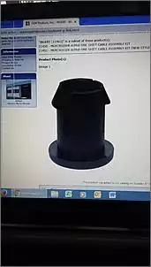

Hallo Peter
Ist doch nicht so schlimm. Mir ist das gleich passiert
Habe aus einem Schlauch der über den Schaltzug geht
mit dem Messer was ähnliches wie die Tülle geschnitten.
Hinten reingeschoben und es passt mit dem Schaltzugschutz.
Bei mir war keine Schutz Spiral an beiden Bravos vorhanden.
Ich habe auch beide weggelassen. Wenn du willst kannst du
so eine Wärmeschutz Spirale immer noch von der Motoren seite
runter schieben.
Liebe Grüsse vom Bodensee
Edwin
Hits:	42
Größe:	29,5 KB
Hits:	29
Größe:	44,7 KB

die Tülle die du zeigst ist wohl von neueren Modellen und scheint von Aussen reingeschoben zu werden. Meine Tülle ist viel schlanker und länger und wird von der Motorseite ins Transom gesteckt. Da komm ich ohne Motorausbau nie und nimmer mehr hin.
Gruss - Peter
