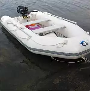

Da ich für mein Luftschraubenaussenborder Projekt ein Boot suchte ist mir ein Z-Ray 500 mit Aluböden zugelaufen. Jaa, es ist min-width- Schlauchboot, aber es war fast geschenkt und ist in einem guten Zustand. Es kann bis 10Ps motorisiert werden.

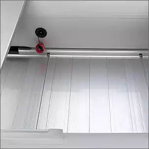

Hits:	66
Größe:	37,1 KB

So,erstmal vielen Dank für die Ingos und Hilfe. Hier mal die Bilder.
Bild1 = Schmale Seite oben, breite unten.
Hier drücken sich die Kanten vom Profil ins PVC.
Bild2 : Boden im Heckbereich. Kann das so richtig sein ?
Bild3 = Breite Seite oben und schmale Seite unten.
Hier scheint es besser zu sitzen und die Auflagefläche ist im gedoppelten Bereich aber irgendwie kommt es mir trotzdem komisch vor.
Der Tip mit dem Unterlegen der Paddel war super !!!

Alt 22.04.2021, 19:49
Benutzerbild von woody1975
woody1975 woody1975 ist offline
Registriert seit: 02.09.2016
Ort: Rhein-Neckar
Beiträge: 218
Boot: Sealine Conti 18
257 Danke in 105 Beiträgen
Also Bild 1 so sah da bei mir auch
aus und das Heck ebenso!
