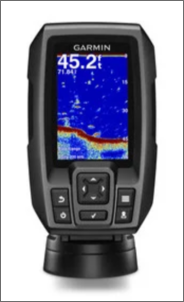

Ich befürchte seit deiner früheren abwertenden und ablehnenden Haltung den Fishfindern gegenüber, dass du so einen Garmin z.B. eventuell noch nicht in Betrieb gesehen hast. Dir wurden ja von vielen Nutzern die Vorzüge dargestellt, die für dich jedoch keine Bedeutung hatten.
99 % der Nutzer werden das dargestellte Bild nicht zum Fische suchen nutzen - man kann aber anhand der Darstellung Anstieg und Abfall des Bodens sehens und Beurteilen - das da noch irgendwelche Striche für irgendwelche Fische dargestellt werden, interessiert Niemanden. Von der Garmin-Seite einmal dieses Beispielfoto:

Die braune Linie ist der Grund und du kannst während der Fahrt sehen, ob und wie sich die Wassertiefe ändert. Auch wenn es keine Voraussicht hat, oder nur minimal, zum Manövrieren bei unklaren Wasserstand ist das sehr nützlich - und hat uns schon vor mancher Untiefe gewarnt, auf die wir sonst aufgefahren wären.
Für den Striker gibt es einen Einbaurahmen für den "bündigen" Einbau, passt das Teil nicht evtl. Links vom Steuerrad in die Konsole?

Mit dem Einbaurahmen würde ich dann ein "gerätegrosses" Loch in der Konsole benötigen, und das Gerät einbauen, ja? Ich glaube mich würde stören, das ich dann immer "durch das Lenkrad" auf das Display schauen muss. Zudem wäre es echt knapp mit dem Steuerstand.
Gibt es echt keine Halterung für Rohre/Reling evtl. von Fremdherstellern?
