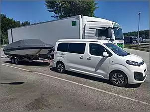

Ich fahre mit (leicht ausgeleierter (Wassersack)) Hafenplane. Die bläht sich auch leicht auf, aber nicht besorgniserregend. Ich vertraue da auf das stabile Material und die Befestigungen mittels Tenax. Nerviger sind da schon die Dinge, die durch den Spalt zwischen Scheibe und Plane den Weg ins Cockpit finden ...

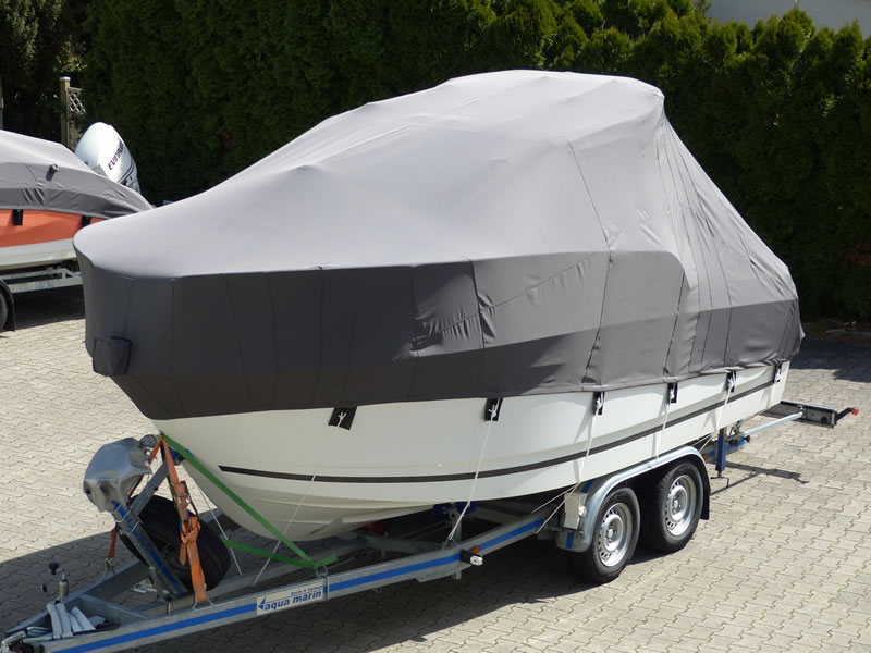

Bei einem Boot wie der Stingray ist die einzig vernünftige Persenning so eine wie auf den Bildern.
Und was soll es da auf der Autobahn für Probleme geben?
Wenn die Persenning sauber gemacht ist, könntest du damit auch 150 fahren und nichts fliegt davon
Also ab zu einem Kollegen vor Ort und etwas Vernünftiges anfertigen lassen und die nächsten 10-15 Jahre seine Ruh haben.
Ich habe letzte Woche einen Bootsfahrer auf der Autobahn gefilmt, dessen Ganzpersenning aus dem Versandhandel wie Batman's Cape hinterher geflattert ist
Hing nur noch in Fetzen auf dem Boot und wurde durch einen Spanngurt gehalten.
Der Stoff war aber so leicht, dass seine Polster wohl den Transport ohne größere Schäden durch den flatternden Stoff überstanden haben dürften, ansonsten dürfte das "Schnäppchen" aus der Bucht ziemlich teuer geworden sein.
Schade, dass hier ein Upload von kurzen Filmen nicht möglich ist.

Spielt doch keine Rolle, wenn die Persenning vernünftig gemacht ist, gibt es keine Probleme.
Kannst ja auch mit sowas problemlos trailern.
Und die ganz großen Teile auf dem Tieflader werden eh meistens eingeschweißt.

Hallo Pepper,
so würde ich auf keinen Fall auf die Autobahn gehen. Ich spreche aus eigener Erfahrung
Bei meiner Windy war die Hafenplane auch auf dem Windschutzscheiben Rahmen befestigt. Leider sehr stabil!

Da ich mit meiner Plane sehr zufrieden bin und die Lösung mit dem integrierten Spanngurt gut finde, poste ich mal die Adresse der Firma (bei Mönchengladbach). Die machen wohl die Planen für die Rajo-Boote. Scheint ansonsten eher kleiner zu sein.
Das Material ist gut, ist sowas wie LKW-/Zeltplane. Ich kenne mich da etwas aus, mein Onkel hatte über Jahrzehnte einen Zeltverleih und das Material ist sehr ähnlich wie bei den Zelten bzw. unseren Anhängerplanen.
Wie oben schon geschrieben wurde, würde ich bei den Zugkräften auf der Autobahn die Plane auch nicht an der Scheibenumrandung festmachen, sondern umlaufend um die Scheuerleiste verzurren.
