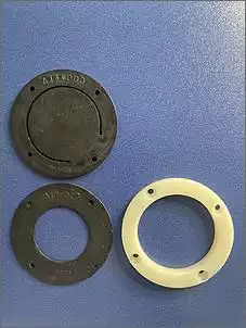

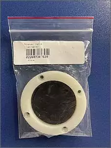

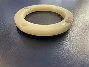

Hallo Knut,
habe ich bei meiner Yamarin gerade erneuert.
Da gehört eine Rückschlagklappe aus Gummi rein. Habe lange in Deutschland gesucht und letzendlich aus USA zwei verschiedene bestellt.
Eine ist über wenn du haben möchtest.

Das klingt nach einer Vernünftigen Lösung! Hab dir ne PN geschickt
