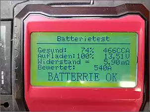

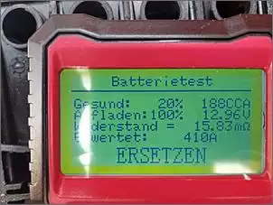

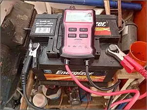

Was es hingegen wie Sand am Meer gibt, sind Batterietester, die die Spannung unter kurzfristiger Last testen und messen. Die gibt's in einfach mit Heizspirale und Zeigerinstrument (ca. 15,- EUR) oder etwas moderner mit Display (ca. 30,- EUR). Letzteres nutze ich, ein ANCEL BST100.
Das sieht bei mir so aus:
Name:	2021-03-18 Batterietest 001.jpg
Hits:	171
Größe:	121,6 KB
ID:	914894 Klicken Sie auf die Grafik für eine größere Ansicht
Name:	2021-03-18 Batterietest 002.jpg
Hits:	151
Größe:	97,7 KB
ID:	914895 Klicken Sie auf die Grafik für eine größere Ansicht
Name:	2021-03-18 Batterietest 003.jpg
Hits:	139
Größe:	89,8 KB
Das Ding versucht nach kurzer Belastung und Spannungsdifferenz eine Aussage zum möglichen Kaltstartstrom zu treffen (CCA = cold cranking amps). Durch vorherige Eingabe des Sollwerts (laut Batterieetikett) wird das dann noch als Prozentwert angezeigt.
Was ich noch interessant finde ist der gemessene Innenwiderstand der Batterie.
Soweit, so schick.
Für eine Starterbatterie durchaus zu gebrauchen.
Bei einer Verbraucherbatterie hingegen ist die Aussagekraft eher gering, weil da der Maximalstrom uninteressant ist.
Der Innenwiderstand gibt da zumindest einen groben Blick auf den Zustand einer Batterie.
Restlos zufrieden bin ich damit aber irgendwie nicht.
Wie geht ihr damit um?

Die Antwort zur Frage nach dem "warum nicht" würde mich auch interessieren?
Zumal wie auf Foto 1 zu sehen, der Ablageplatz für den Tester keine Anschlüsse berührt und auch sonst kaum Platz zur Ablage ist.

Der Batterietester aus dem ersten Beitrag zeigt doch plausible Testergebnisse an. Ist doch prima. Langzeitentladung mit Glühbirne wird auch nicht zu anderen Ergebnissen führen, ausser das die Batterie scheinbar viel mehr Leistung als erwartet hat. STICHWORT PEUKERTFAKTOR.
In der Praxis hält eine Batterie tagelang ohne Probleme bei geringer Last. Aber einmal eine Kanne Kaffee über den Inverter gekocht und die Batterie ist leer. Eine kaputte Batterie wird irgendwann weich. Bei steigender Last, bricht die Spannung übermäßig ein. Der Innenwiderstand der Batterie ist dann angestiegen. Batterie ersetzen und fertig.
Da braucht man kein Woodo für.
