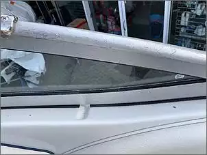

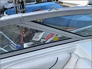

hat jemand eine Idee was ich machen könnte? Der Einfassungsrahmen der Cockpitscheibe ist etwas verkratzt.....
Viele Grüße und Danke

So wie das aussieht bleibt nur neu lackieren. Mit Polierschleifmittel wirst du nichts mehr werden.

Lackieren , Pulvern , Eloxieren , ….
Jedenfalls ausbauen , zerlegen und das alles äußerst vorsichtig .
Ob der Aufwand wegen dem optischen Mangel es wert ist kannst nur Du selber beurteilen .
Gruß Peter .

verkaufen ist keine Option. Boot ist sonst top in Schuss. Mir ist es klar das es nicht weggeht aber vielleicht das ich es etwas optisch verbessern kann.
Ausbauen und Lackieren, der Aufwand ist denke ich viel zu groß.......
vielleicht hat noch jemand eine super Idee.....? Geht echt nur um es etwas zu verbessern.....

Kennste keinen Airbrusher oder Smartrepairer , der da mal drüberduschen könnte ?

Du kannst mal versuchen den verkratzten Bereich mit Ethanolaminhaltigen Backofenreiniger zu säubern.
Dann mit transparentem Nagellack und nem Schlepppinsel die Kratzer auffüllen.
Wenn dieser getrocknet ist einfach leicht drüber polieren.

die Idee mit dem Autosmartrepair ist garnicht schlecht. Die Kratzer sind auch nur auf den Seiten. Vorne am Cockpit ist nichts.....

Freunde von uns haben den Scheibenrahmen mit Spiegelfolie verkleidet, ging recht gut mit dem Heissluftföhn und sah optisch megageil aus👍
Und kostet keine 20.- die Rolle

...neben Spiegelfolie gibt es noch weitere "Carwrapping"-Folien in allen möglichen Farbtönen. tiefe Kratzer sollten vorher verspachtelt werden, da es durch die Folie durch kommt.

ein Autolackierer kann d'rum herum großzügig mit Folie abkleben und den Schaden beilackieren, bzw. gleich den ganzen Rahmen, wenn notwendig. Dazu mußt Du es ihm sicher auf dem Trailer in die Werkstatt fahren. Ist aber jetzt im Winter kein großer Aufwand, falls Dein Boot trailerbar ist. Du kannst ja einen trockenen Tag abwarten, sonst saust Du das Boot und den Trailer unnötig ein.

Ich spritze solche kleinen Dinge mit einer Airbrush Pistole selber nach. Hier bei dem Rahmen kann man ja gut abkleben und wenns nicht klappt, dann wieder anschleifen und 2. Versuch.
Für so was reicht eine einfache Airbrush Pistole. Man braucht natürlich eine Druckluftquelle.

Hallo an alle..... vielen Dank für die ganzen tollen Tipps. Ich denke ich werde das mit dem Airbrush mal probieren. Freund von mir macht so was........

Es gibt solche Alu-Radierer. Damit kann man bei eloxiertem Profilen leichte Kratzer usw. weg radieren.
Hier ist z.B sowas: https://aluprofile24.de/product_info...lradierer.html
Wir verwenden diese Radierer auf unseren eloxierten Profile. Alles geht nicht weg (ist auch abhängig von der Tiefe der Kratzer).

glaube werde mir mal so ein Aluradierer bestellen..... jemand Erfahrung damit?
oder hat jemand noch ne smarte Idee.... irgend en Mittelchen was man unkompliziert verwenden könnte um es ein wenig besser zu machen.....

es gibt von der Firma A1 ein "Nano Kratzer Polish".
https://www.google.com/search?q=a1+k...hrome&ie=UTF-8
Das ist eine Paste mit Schleifmittel, das beim Polieren immer mehr zerfällt und dadurch immer feiner wird. Beim Auto hab' ich's schon probiert. Es hat funktioniert, wenn der Kratzer nicht bis auf die Grundierung geht.
Schwamm und ein Poliertuch liegen bei. Du solltest es aber unbedingt von Hand anwenden.
Deine Kratzer sehen allerdings sehr tief aus. Da wird's wahrscheinlich schwierig mit Polieren. Eventuell hilft es, die Oberfläche zuerst mit einem sehr feinen Schleifleinen (1000er oder noch feiner) anzuschleifen und dann nach zu polieren. Frag' doch mal einen Autolackierer. Die können das beurteilen.

Na,so tief finde ich die Kratzer gar nicht, kann aber auch täuschen.
Ich würde auf jedenfall mal den erwänten Schwam versuchen,könnte mir vorstellen, das es Optisch schon eine menge bringt ! Alles wohl ncht !

hmmmm werde mir mal den Aluradierer bestellen wie auch das Nano Kratzer Polish.
Mir ist schon klar das es nicht 100% weg geht, aber vielleicht ja irgendwie besser.....

So hab mir mal den Profikarriere bestellt.....da bin ich mal gespannt....
Falls noch jemand ne Idee..immer her damit bitte

Eine Alternative - natürlich etwas teurer und aufwändiger - wäre, die Edelstahlblende von den neueren Crownlines zu bestellen und auf den Scheibenrahmen aufzusetzen. Nachteil wäre, dass man dafür andere Knöpfe für die Persenning benötigt.
PS: Mich würden solche Kratzer auch stören - insbesondere bei einem >40k€ Boot!
