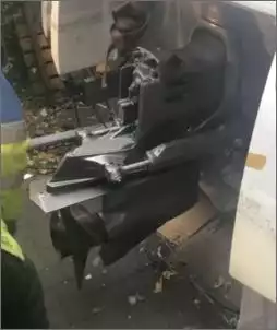

Moin zusammen,
kann mir jemand ein paar Informationen zu meinem Antrieb geben?
Identnummer: T0780857 OMC Cobra
Mir geht es um Ersatzteile, Baujahr und welcher Antreib überhaupt SX oder nicht.
Vielen Dank schonmal für die Infos
VG Mario

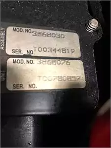

Mit der Nummer kann ich nichts anfangen .
Stell ein Bild vom Antrieb und die Nummer auf dem Antrieb (Zweite Bild Zeichnung Nr 3 )

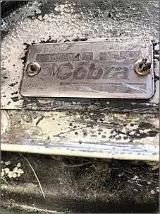

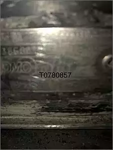

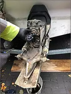

Moin, hier mal ein paar Fotos. Ich hoffe du kannst damit etwas anfangen.

Du hast einen OMC SX Cobra .Der ist baugleich mit dem Volvo Penta SX .Das heist für dich du kannst alle Teile entweder bei OMC oder Volvo beziehen .
Bei OMC schaust du nach OMC SX Cobra und bei Volvo nach Volvo Penta SX -M
https://www.marinepartseurope.com/de...0-44-9462.aspx
