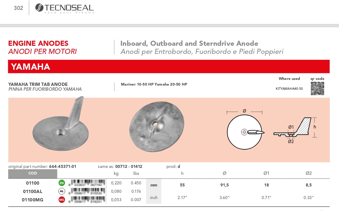

Im After-Market gibt es diese Anode aber auch in anderen Metallen. Anbei ein Auszug aus dem Produktkatalog des italienieschen Herstellers Tecnoseal:
Wichtiger als die Finne würde ich aber die 4 Anoden im Motorblock erachten, die bei YAMAHA in diesem Fall aus einer Mgnesium-Legierung bestehen. Regelmäig herausschrauben und bei sichtbarer abnutzung ersetzen. Die kosten keine 3,- EUR/Stck.
