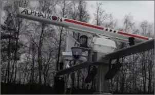

A. Profi-Radarbalken-Gerät
Ein Balkenradar zur reinen Radarfahrt
muss Artikel 7.06 ES-TRIN entsprechen,
es müssen zwei betriebsbereite Funkgeräte an Bord sein,
bedarf einer Person an Bord die ein Radarpatent besitzt,
hat gesundheitsgefährdende Strahlung,
erlaubt Fahrten auch bei unsichtigem Wetter (Binnen),
darf Binnen- und auf See eingesetzt werden.
Aufgrund der Balkengröße (> 2 m) findet man diese nicht
auf Sportbooten.

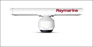

B. Balkenradar für Sportler
Erlaubt keine Fahrten bei unsichtigem Wetter (Binnen),
bedarf keinem Radarpatent,
darf Binnen nicht genutzt werden,
hat schlechtere Leistungswerte als ein Profi-Balkenradar,
ist gesundheitsgefährdend im Radarkegel,
ist nur ein "Technikspielzeug".

Wo kommt diese Aufstellung her? Vor allem wegen der Benutzung binnen bei b und c.
Des gibt auch „Töpfe“ mit starker Sendeleistung wie die b Balken und von Simrad auch Balken mit der niedrigen Sendeleistung der neuen Töpfe.
